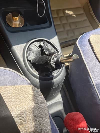

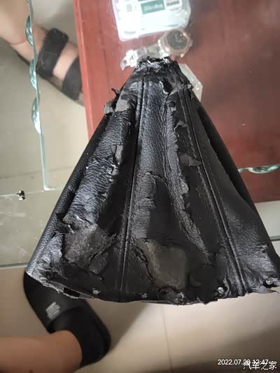

车车七岁了,陪着我走了不少远路。最远1650公里,用了17小时,中间除了加油,稍为微活动活动身体!都平安顺利的到达目的地。为车车赞一个!!就是有些东西时间长了,开始老化了,档把防尘套开始起皮掉渣渣了,影响美观!索性在网上买了个牛皮的,比原车上的还要好点!

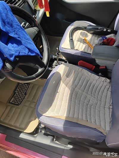

  今天天气不错,太阳也很大,反正也没啥事,把前几天在网上买的套子换一下。上图

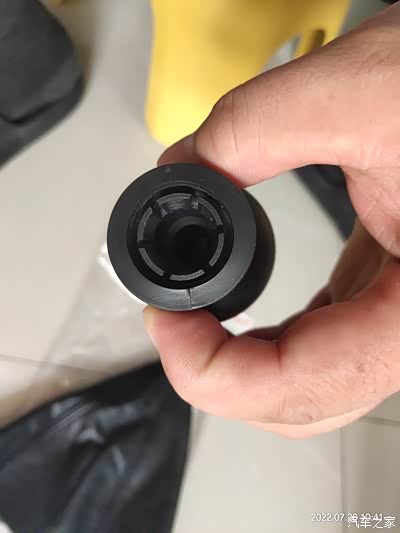

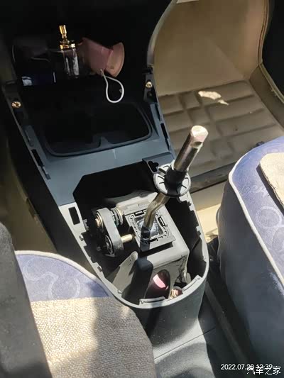

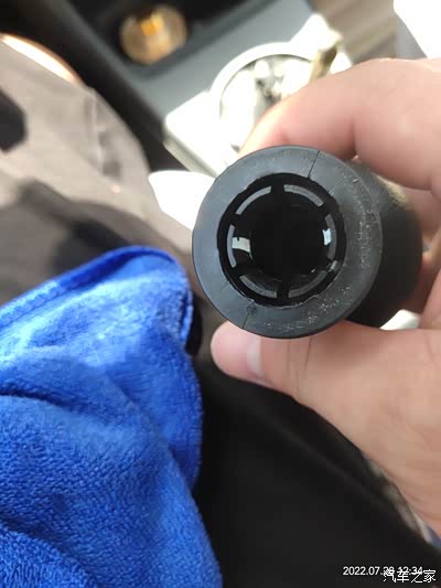

车子晒滴热热的,坐车里和蒸笼一样,但正好方便作业,这个档头疙瘩是卡扣的,凉了是硬的,拔不下来或者会伤损物件。

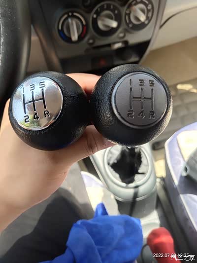

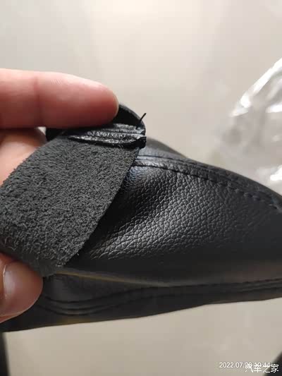

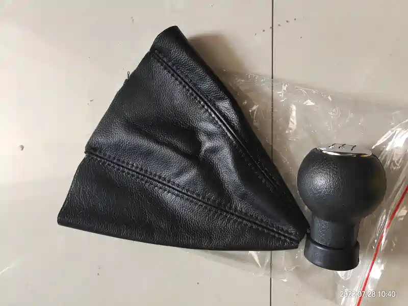

在多多上买了一个牛皮套的,比原车上的高级些,还买了个手球,以防万一,要是拔坏了好更换。对比下还是原车上的手球配重大点,后买的轻点。

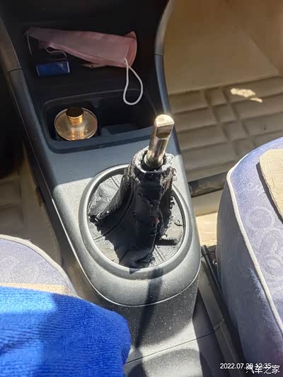

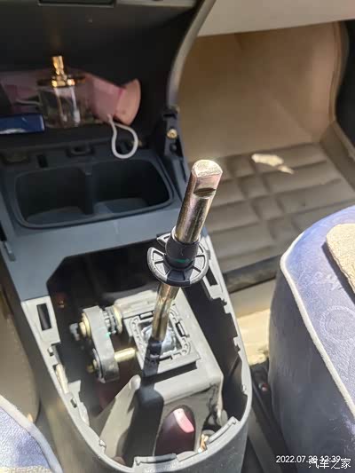

把坐椅挪到最后,挂到2档的位置,拔萝卜一样,使劲一拔,就完美的下来了,没有想像中困难。就这个样子,手球疙瘩白买了。

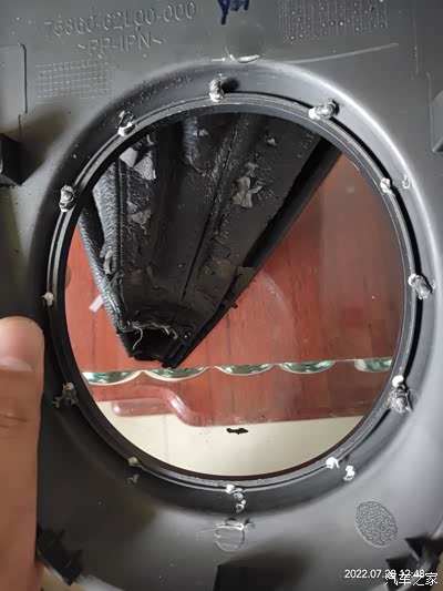

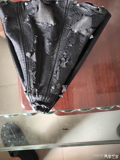

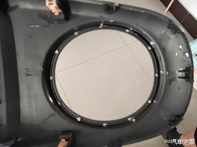

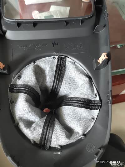

由于太热的原因,拆下面壳子就没拍照片了,汗水都眯眼睛了!迅速转移阵地,到屋里空调下接着作业。新的旧的放一起对比一下,稍微修剪一下。

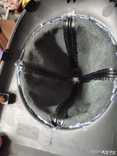

用胶棒粘好

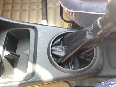

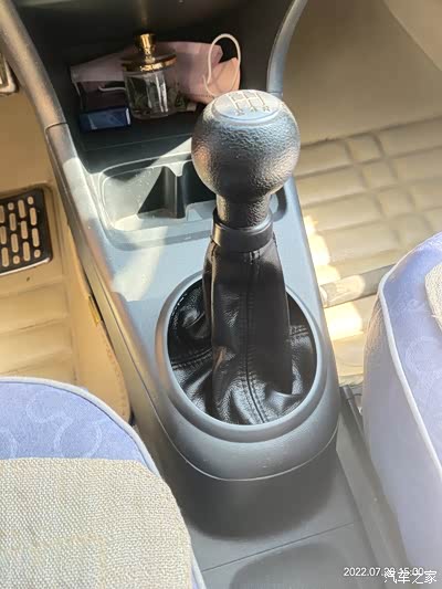

安装完成,为自己点个赞!
