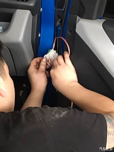

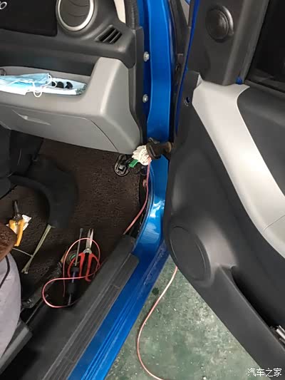

1、从门板拉线到仪表台是一个不容易操作的工程,穿线没有空间。(解决方法:在仪表台到门板的电线是对插形式,有多余的电线针孔,可以通过购买插头解决。而我是采用另一种:打孔穿线,因为这个对插头是有空间可以打孔。电线建议采用50芯,太大更不好操作。)

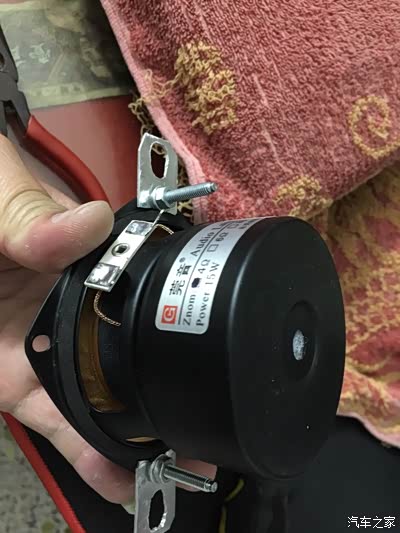

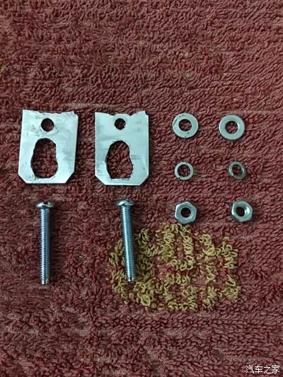

2、仪表台放置喇叭,原装为4寸孔,但是建议采用3寸喇叭。由于原装4寸喇叭的磁铁比较小可以放下,还用用好的喇叭,会由于磁铁太大放不下这个孔。而3寸喇叭由于螺丝孔位对不上所以需要改装,我采用的是用铝片延长螺丝孔位,不建议用塑料,在车内高温,长久下去塑料会腐化。并且金属的固定性比较强。
以上两点足以劝退很多改装者。特别是穿线,最后我是求助维修店帮我处理,2条音频线花了2个钟头搞定,只是穿线。

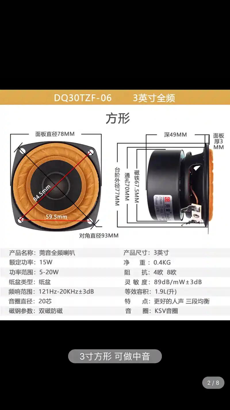

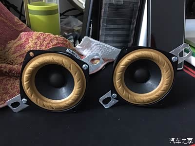

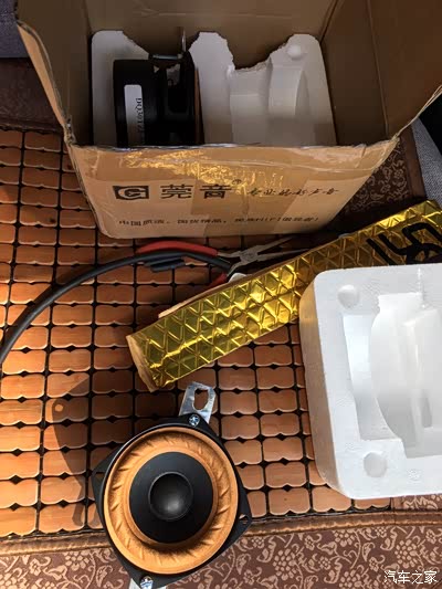

采用的是莞音的3寸全频喇叭,适合做中音。这图的作用是要参考螺丝孔距以及整体厚度。确定好大小能不能装上仪表台喇叭孔。
自己制作的喇叭螺丝延长铝片,开始用塑料制作,实在不好操作。后来发觉铝片才是最适合的,第一是轻,第二是不用担心生锈,第三是硬度足够

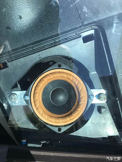

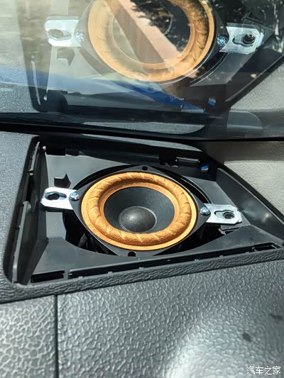

改装后样子
喇叭方面搞定!慢慢琢磨的成果。

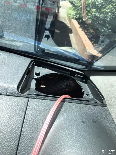

穿线从这个白色对插头打孔穿过
这个操作空间实在有限,确实很难做
准备改装上车
这个盖板比较好拆,用张卡片切薄一角,从前面的缝插上去就可以打开

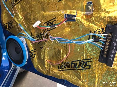

三分频器采用喇叭同个品牌,换下原本的二分频器
完美对上,这个也是耗费很多时间琢磨改动
完美收官,固定很牢固

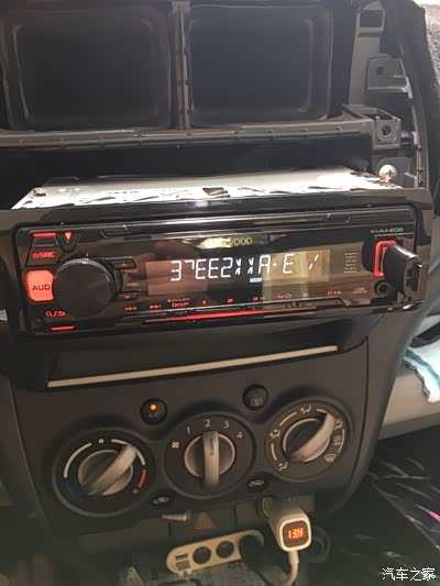

功劳还是要归最开始改的建伍主机,功率4×50W,目前推动8个喇叭依然绰绰有余
