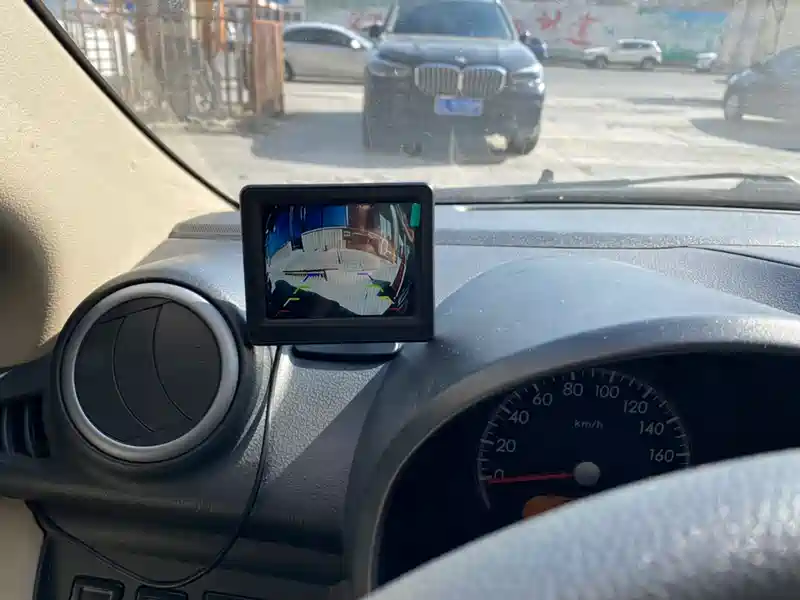

小拓虽好停好放,架不住现在城市里车位越来越紧张,往有些狭小的位置倒车只看后视镜还是感觉不够,因此想加装倒车雷达或者倒车影像,加装倒车雷达需要保险杠钻眼,破线接线,而且受安装位置的影响雷达的准确度和识别范围也不那么理想,倒车影像的话不太喜欢安卓大屏那种的,后来在淘宝发现了这种外挂的倒车影像,一个独立小屏幕,通过一根线连接摄像头,可以从倒车灯取电,图省事也可以从点烟器取电,价位不贵,百十来块,就入手了一套,在论坛里看大伙的加装倒车影像帖子学习了如何走线,自己动手安装上,从点烟器取电,上面有个开关按钮,一按倒车影像就亮了,效果不错,就是那个鱼眼摄像头角度太夸张了,
安装在转速表位置,基本不影响前方视线
先通电试试效果
插头对插,不用接线
摄像头的插头放在备胎坑里,走线从通风口穿进来
带按钮开关的点烟器,按完就通电倒车影像工作,再按一下就断电
摄像头安装位置,两颗小螺丝直接拧在保险杠上,也可以选择用胶粘
倒车影像效果特写,就是鱼眼摄像头显示效果太圆了
我这车是低配没有转速表,正好把屏幕安放在转速表的位置,也不挡前方视线。
