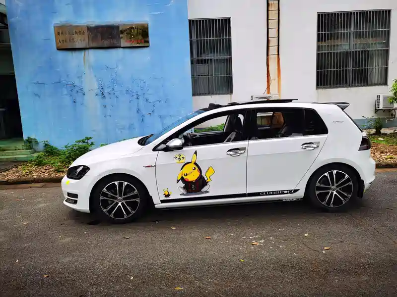

EDDY的短簧前后1.5指左右,不过马上要换矫牙,已经在轮上,这个有点软偏向舒适
车牌就不遮挡了,路上看到滴滴
