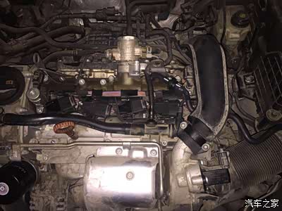

我的1.4T高六目前已行驶118648公里,距离上次更换火花塞已经有6万公里了,觉得是时候更换了,打电话问了4S说是火花塞有货,还是换的95元/个的那种,火花塞理论上是好更换的,顺利的话就用30分钟左右,就是往外拔高压点火线圈时有点费力,更让我想不到的是4个点火线圈坏了3个,而且4S还没有备件,当时我就焦躁了,不过没货也好4S的点火线圈好像是400元左右/个,真的太贵了,那个售后经理去外面给我买的品牌的才120元/个,换上也挺好的,估计耐用程度上肯定不如原厂,只能让时间来验证了,心理作用感觉劲头小了点似的
,不知道坛子里的车友都换过什么牌子的高压点火线圈?
里程数记录一下
坏了三个都是里面的胶套断裂了
只有一个还能用,胶套完好无损。
换完后进行电脑检测,看看有没有缺缸失火的,期初显示3缸失火,又重新安装了一下就好了。
扣上发动机盖板就完工了,顺便更换了那根坏了的通气管(废气管)。
