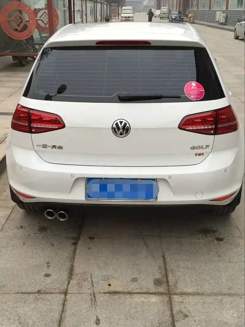

之前就觉得高7的屁股漂亮,尾灯绝对帅气,但是提车1.6后,总觉得屁股缺点什么,还是缺少单边双出排气不那么完美。
之前看过有车友直接更换1.4T的排气后鼓尾端,也有人说1.6排气量小换1.4T尾端容易造成低扭损失,低速踩油门加速无力,本来1.6的提速就慢效果差,最终放弃换1.4T的尾端。
后来遇到本地高手给加工一个排气尾喉,利用老宝马5系的排气改装一出二的排气头,某宝买来1.4T原车后缺口尾唇
然后焊接调试,最终完成,费用总共350块,感觉还是很值得1.6车主改装的!上图解说!
后面看效果。
近距离
近距离
加工的尾端
比1.4T的粗,绝对霸气!
尺寸刚好,按照距离焊接完成的,需要的可以定做!
某宝的后杠尾唇,正品带大众原车配件编码!
测量切割距离,1.6的后排气后朝地,必须翻转朝后,才能接定做的排气!
换1.4T排气后端
气焊切割
调试安装,氩弧焊焊接,由于帮忙固定位置所以没有拍照,过程简单,交给维修师傅一人搞定!
晚上排气效果,再也不会满车底冒排气了
双排气尾喉!
