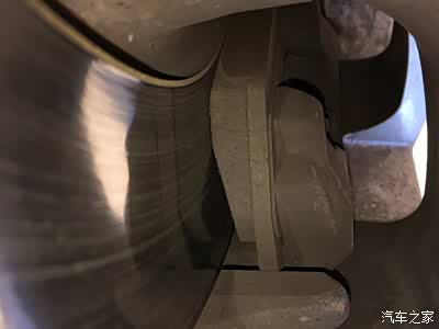

奇怪的刹车片磨损!请教大家,是否正常!

jackytzm 2015/10/30 15:48:51 发表在 16楼
你用个铁丝或者竹签子 从那个倒角伸进去看看 里面是不是空开的
这个办法,靠谱!

MOON鬼 2015/10/30 15:53:38 发表在 17楼
我的也是斜的,我记得有人说过,因为是一个活塞,所以这样设计,其实刹车片的磨损是均匀的。但我不知道这个说法是否正确,等换片的时候就知道了。
如果从厚度看,确实是不均匀。就像前面朋友说的,找个东西进去看看是不是有地方我没看见吧

Aln3 2015/10/30 16:04:15 发表在 19楼
你去看看新刹车片就知道了。。。都有倒角的
我个人理解,倒角有,是应该的。但应该在侧面。我的第一张图片,不是侧面有角度是整个摩擦面有角度。第二张图片清楚的显示了倒角,这个我能看出来。希望是前面朋友说的,里面那部分我没看见吧
高尔夫的新片子,从厂里直接装车的,没见过。至少我见过的,倒角都是在侧面。改天拿东西伸进去看看,是不是角度问题

Cantman 关禁闭 已屏蔽
本来就这样

Cantman 2015/10/30 17:42:01 发表在 26楼
本来就这样
如果本身就是这样,那就放心了!只是没见过左侧和右侧出厂的时候不一样而已。有机会找几个车比较比较

cmu5295 2015-10-30 17:46:55 发表在 27楼
每个牌子的刹车片都这样 放心了吧

Cantman 2015/10/30 17:51:06 发表在 28楼
每个牌子的刹车片都这样 放心了吧
说实话,自己另外的车换过刹车片,朋友的刹车片换的时候新旧的都看过,倒角有,但和我说的不是一回事。可能是我语法表达有问题,让大家误会了吧!数学老师坑死人啊!改天找几个车比较下。但从目前大家的说法来看,还是积极的!这就放心了!谢谢关心了!

cmu5295 2015/10/30 15:13:35 发表在 13楼
目前来看,没什么问题。就是接触过的刹车片都是平面的,没有这样倾斜的。不知道别的车是不是都这样。但愿是观察角度的问题。你说的文章,有时间看看

途观
从第二张照片看是正常的,第一张可能是拍摄角度的问题。

cmu5295 2015/10/30 12:22:40 发表在 主楼
高尔夫6已经买了快2年了,跑了将近25000公里。中午没事看看了刹车片,因为以前没有注意,所以也没印象。结果一看不得了,发现刹车片的形状有很大的问题。大家给看看。问一下,刹车片的索赔器是多长时间?这个是左前!能看出来明显的是斜面。应该是平面啊!这个还算正常!毕竟是平面,有倒角也可以理解!
找一高六对比一下

vw涡轮增压 2015/10/30 21:17:11 发表在 31楼
对呗!听了大家的意见,我也感觉是角度问题!毕竟,即使有问题,也不可能造成这么大的差距!感谢你的评论!当然也感谢大家的关心和帮助!

firefly井沿蛙 2015/10/30 21:48:38 发表在 32楼
找一高六对比一下
嗯!身边倒是有一台高六可以用来对比。找个时间看看,争取多对比几台。
