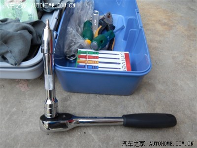

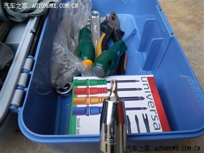

先看看所用的工具:棘轮扳手和六星头,以及清洗剂![]()

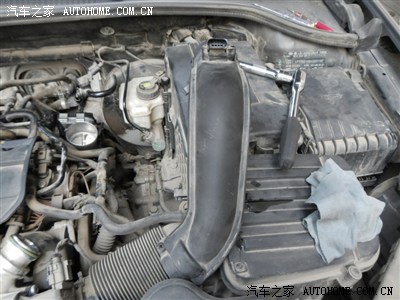

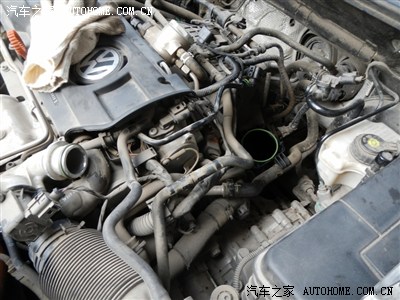

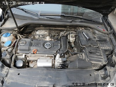

1.有点凌乱的发动机舱![]()

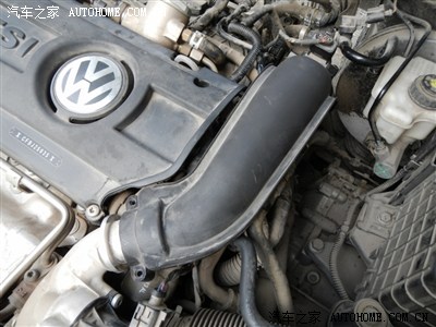

2.这个应该叫进气压力管吧,主要就是拆卸它![]()

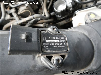

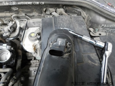

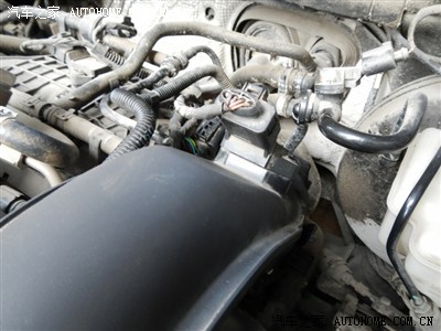

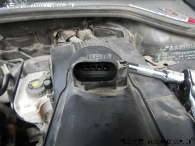

3.先把进气压力管上的这个插头拔下来![]()
4.拆下插头后的模样(这是拆下进气压力管后拍的)![]()

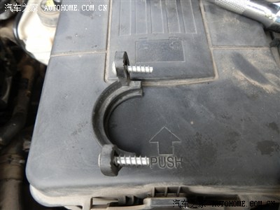

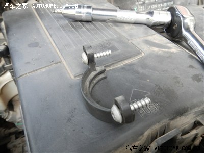

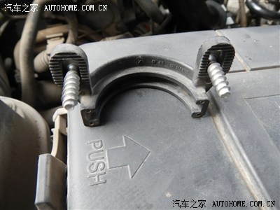

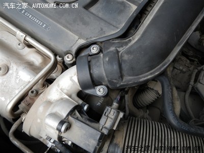

5.再把进气压力管前面的两条螺丝拆下来![]()

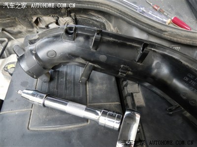

6.拆下后的卡子![]()

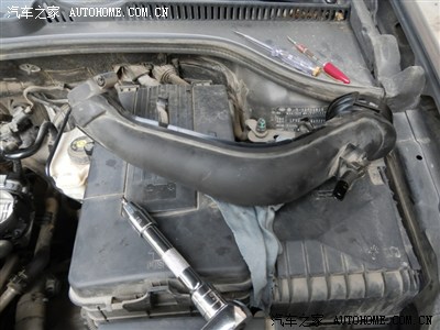

7.拆下卡子后的进气压力管![]()

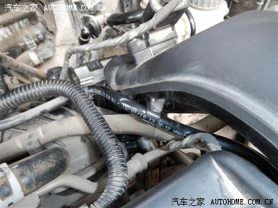

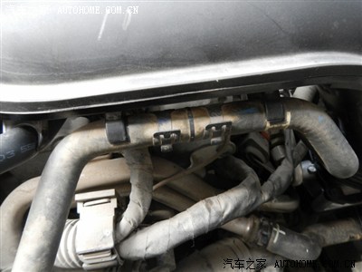

8.把固定在进气压力管卡子上的管从卡子里拨出来![]()

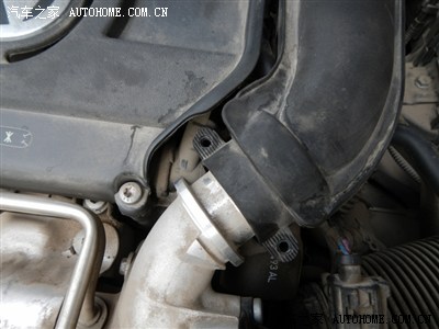

9.然后把进气压力管靠近节气门位置的两个卡子向外掰开,然后往上拔进气压力管![]()

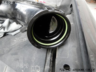

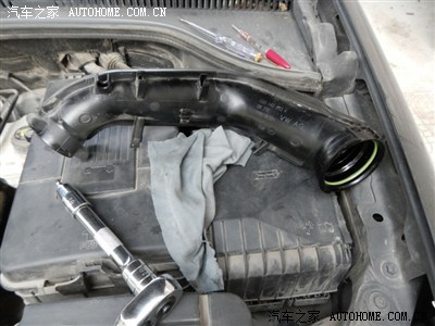

10.拆下的进气压力管![]()

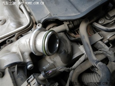

11.拆下进气压力管前头的模样![]()

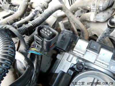

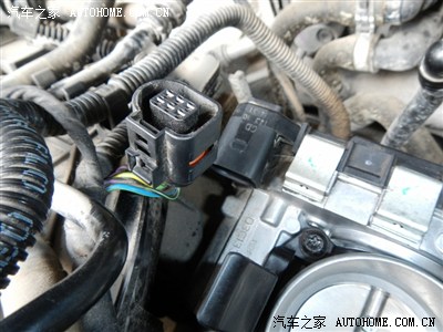

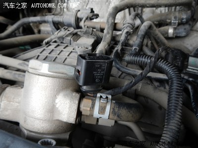

12.拔下节气门上的插头![]()

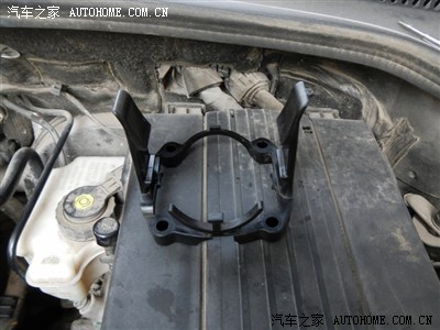

14.拿出进气压力管的支座![]()

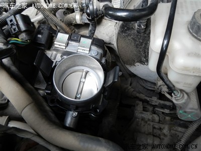

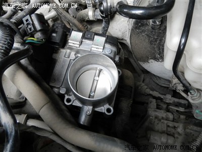

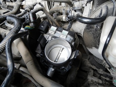

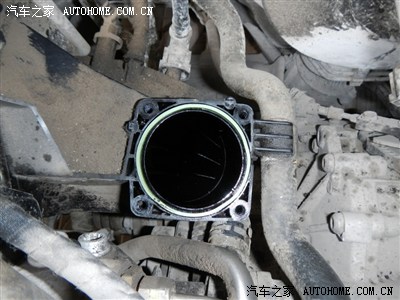

15.取出节气门后的样子![]()

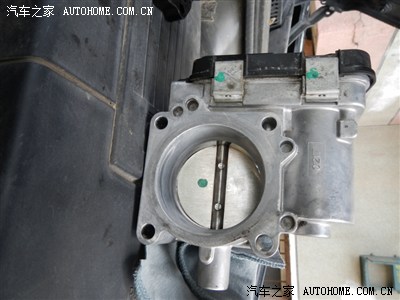

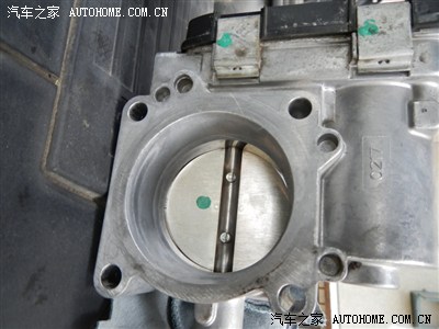

16.清洗干净后的节气门,原来的非常脏,用清洗剂都喷不下来,后来直接上的湿纸巾才搞定![]()

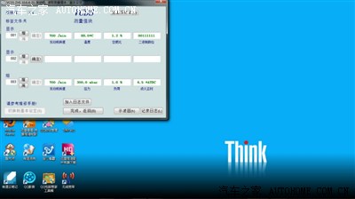

17.最后上个5053检测后的图![]()
1.有点凌乱的发动机舱

3.先把进气压力管上的这个插头拔下来
5.再把进气压力管前面的两条螺丝拆下来
6.拆下后的卡子
7.拆下卡子后的进气压力管
10.拆下的进气压力管
11.拆下进气压力管前头的模样
12.拔下节气门上的插头

14.拿出进气压力管的支座
15.取出节气门后的样子
17.最后上个5053检测后的图
