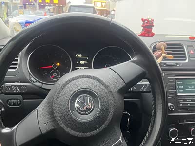

开了13年的高尔夫6天窗突然漏水了,导致前车左右车脚垫下面全是水。

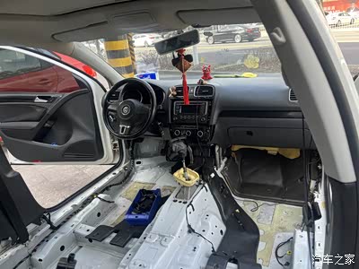

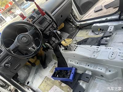

车内全部拆掉,下面的脚垫都湿透了。

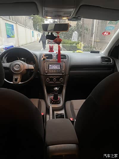

过完节,终于装好了。
这车真的是通病几乎都碰到了,公里数不多。
白外黑内,很是经典。
手波档,怀旧吗?!

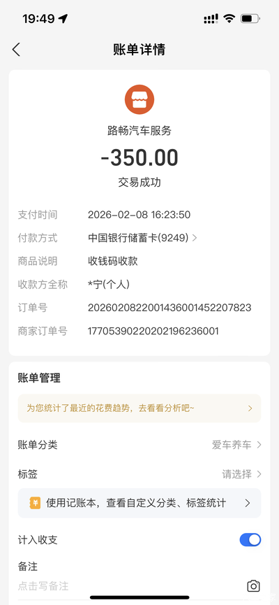

内饰拆除人工费:350(包括安装时两侧塑料件掰断后帮我换副厂件)
总计,4根水管材料65元,人工费350。
