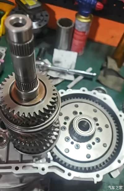

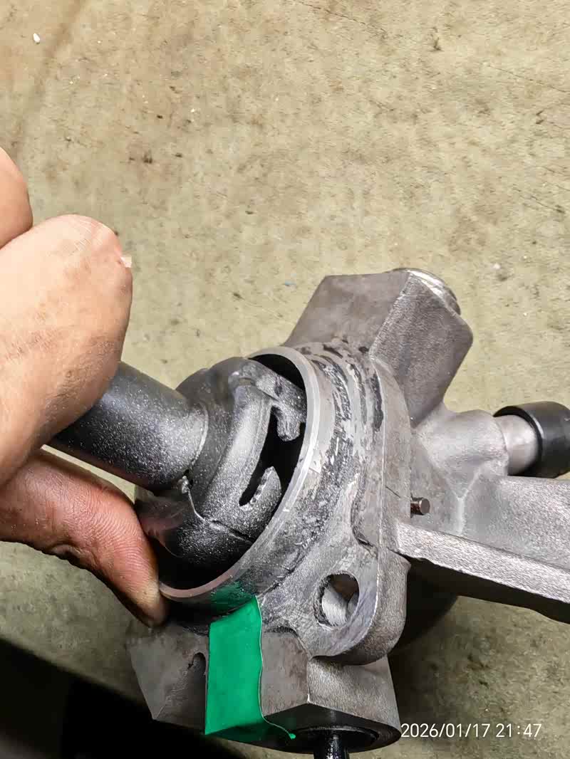

国内上了六速mq250箱子的车主可以观摩一下首先我手里有三台六速箱子,同时想吐槽一下国内那些所谓卖海外拆车波箱的某田,在我看来,都是拼凑件,同时他们做的并不严谨,下面我来说说关于有上了六速mq250波箱的车主,觉得换挡不正常,很有可能你手里的拆车波箱的换挡轴是国内五速改出来的(同时某田的处理方式很暴力,直接角磨机上切片切出六档的槽位,ps.变速箱选档轴是有对应档位卡位槽的,国内五速波箱的选档轴只有对应五速的缺口卡槽,六速的咱们买不到,某田的所谓海外拆车波箱我个人定义都不靠谱,咱们不争执,我手里三台六速箱子都是某田砂轮机切出来了六档卡槽)那么接下来,如果各位的换挡不丝滑又或者挂入某一个档位手搭在档把上能感觉到档把有被波箱运行过程中的轻微拉扯,请拆开换挡轴检查一下你车上的换挡轴卡位槽是否正常,那么接下来如果车友们的换挡轴卡位槽非原装又或者有损坏,可以购入国内对应五速的换挡轴加手工改造(某田可以用那么粗糙且暴力的方式改造,作为车主我们自己也可以)图片可能有点乱,大概就是买一个五速的换挡轴空挡位置把换挡轴头顶到底,可以看见换挡轴卡槽为止,同时用电磨或者气动磨去二次改造,对应缝隙能看见的其他档位槽的凸榫于换挡定位槽的深度和长度去打磨,打磨需要细心,怎么说呢,如果说能买到的配件也不至于这样去处理,我自己打磨的,大概耗时一个小时,毕竟二次改造加工,加上主体无法拆除,打磨的个人觉得完美了,不喜勿喷
