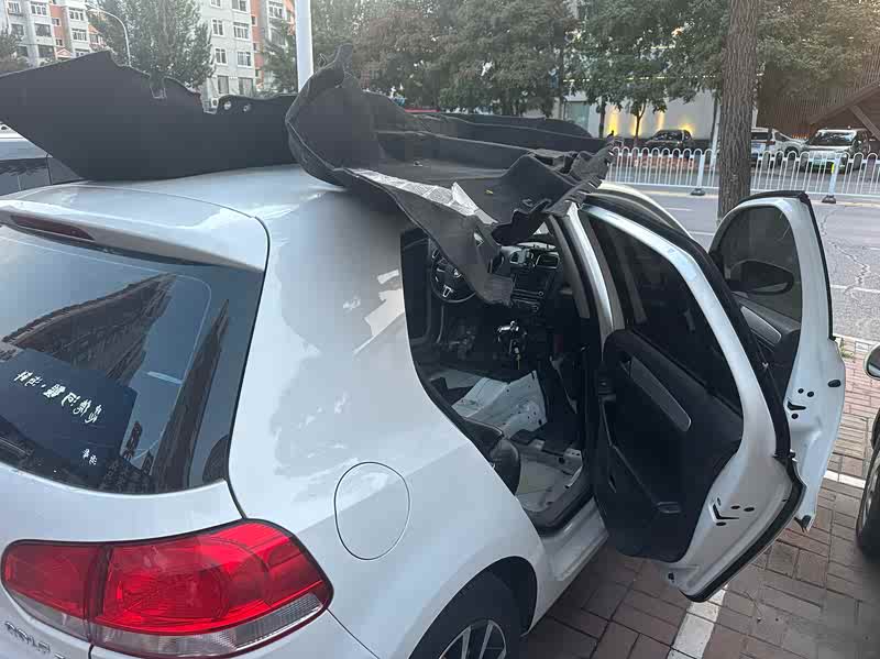

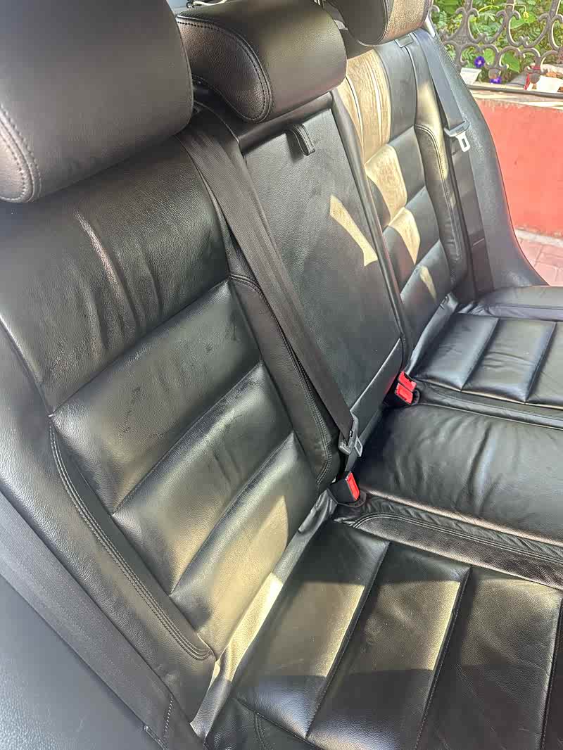

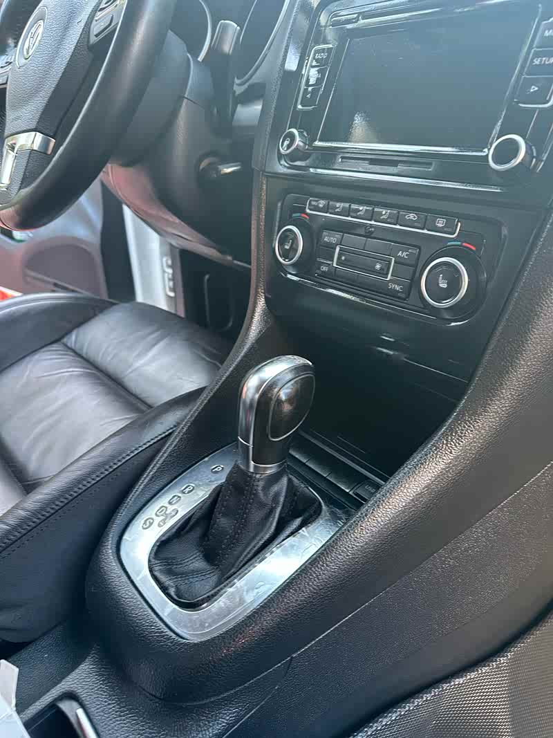

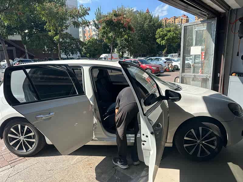

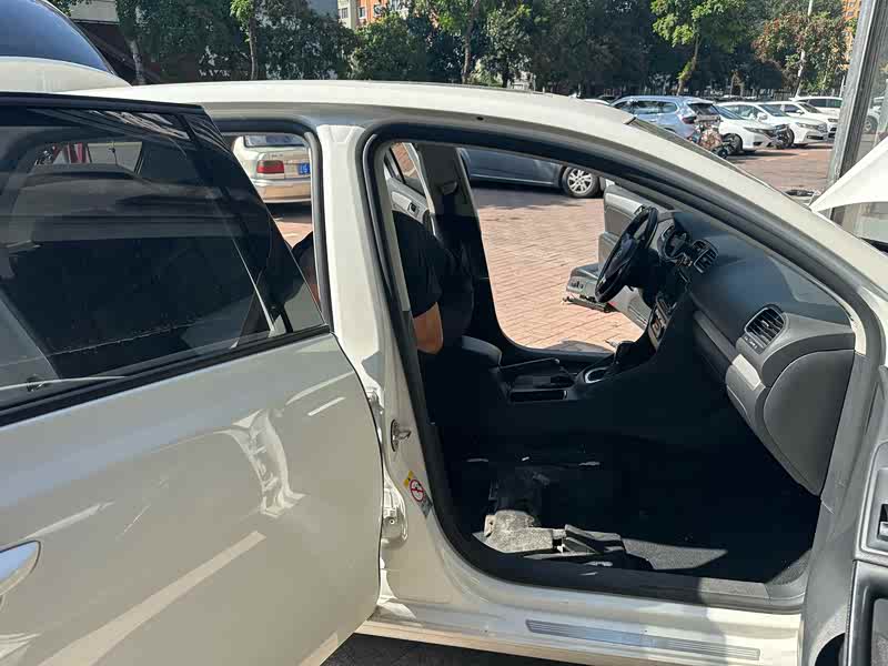

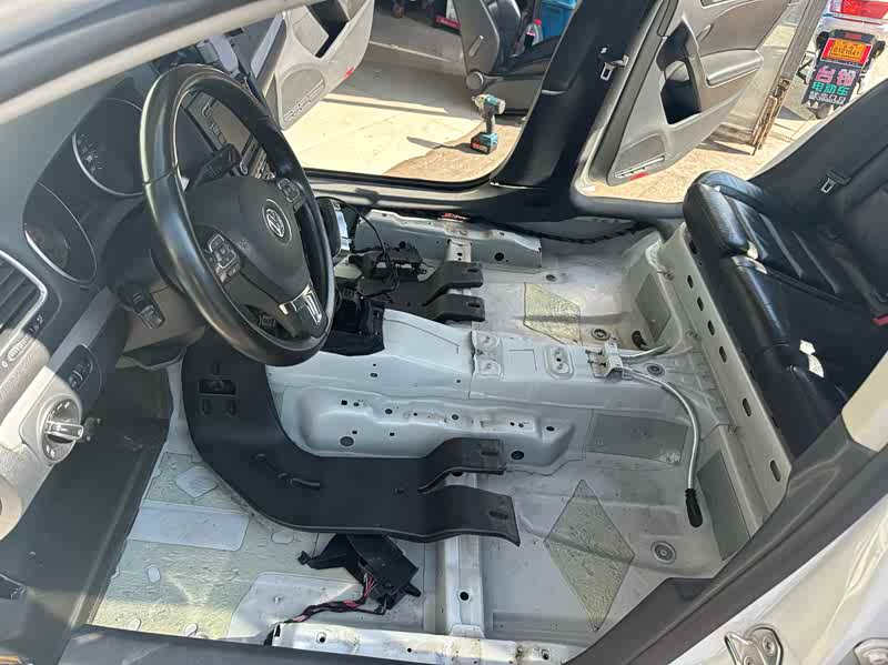

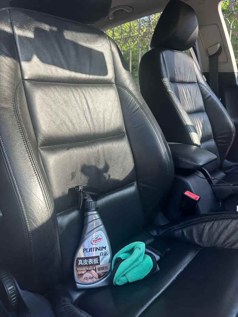

【【【整备项目】】】车内地毯、隔音棉拆除,清洗杀菌。(因为图片上传有限制张数,我会陆续更新整备科目)。找个当地口碑好的有经验的师傅做的,回装效果很细致,对了,高尔夫6有个点,就是刹车和油门踏板的上方有一块海绵的隔音棉是非破坏拆除不了的,所以很不容易干,一定要把它晾干透再回装,这个还是师傅发现并且提醒我的,再次感谢🙏!拆除第二天我自己带了瓶八氏消毒液直接到店找到师傅,让她老婆帮忙把隔音棉消毒一遍然后用清水打透,注意力如果你也不想多投入更换环保隔音棉,一定要消毒杀菌,这一步很重要!四天以后那个刹车上方的位置也干透了,回装好师傅给我打电话取车,开回家的路上还是能闻到淡淡的霉菌味道,虽然味道小了很多。果断某东购买除霉剂,我选择了两种,一种是除霉,一种是空气清新的,第一种我感觉也是八氏的味道,应该配方里边还有其他的东西,具体是什么也搞不懂,如果大家使用一定要记得喷撒完及时擦干,我没好好看说明书,过了一个半小时才去擦,工作服裤子都掉色了,还好饰板和座椅没有掉色。擦干之后喷撒空气清新剂,空气清新剂也有抑制霉菌生长的配方,而且很好闻。一天之后霉菌味道全没!效果很好,然后又用表盘蜡和白金蜡把饰板和真皮座椅整个保养了一遍,效果很不错。
