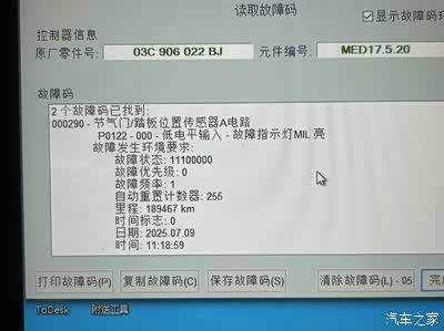

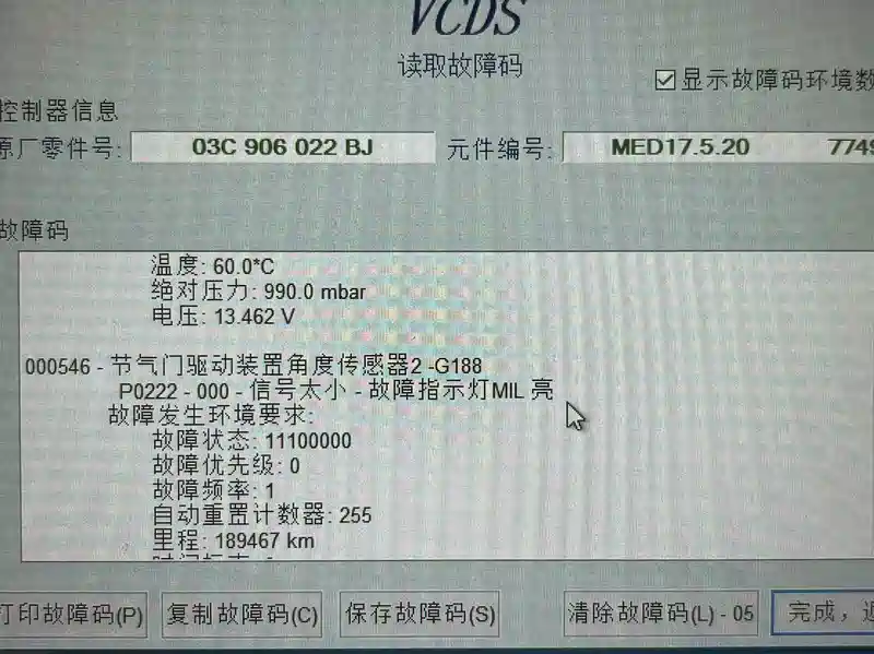

前天上班的时候,到楼下准备进停车场,仪表上的epc黄灯亮了,转速怎么踩都上不去,还伴随着明显增大的抖动,像缺缸又不是非常像,缺缸不会卡转速卡这么低而震动会更大。前天非常忙,一整个半天都没时间去弄车,晚上还加班,到晚上10点才有空下去连5053看故障码。
当看到这两个故障码的时候,心里的石头反而落了地,发动机应该没问题,节气门或者线束的话,不是什么大问题,好修,费用也不高。
当时决定清除故障码看看效果,清除完之后,灯灭了,车子走起来也正常,于是决定开回家明天再去熟悉的修理厂。

好不容易开到家,开电脑,搜索,发现ea111 211的马瑞利节气门有这个通病,节气门里面有4条线的焊点容易虚焊,也对应了故障码上的低电平。也有网友说闲鱼有改进的节气门出售,看了下介绍,也是重新焊铜线,清洗灰尘加润滑脂,总成100多块钱保20万公里,但是要等,有点犹豫。

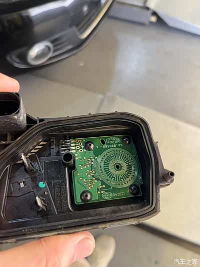

第二天起床,开车 结果故障码不亮了,不过感觉油门反应还是不太像正常的样子,转速也能上去 但是反应有点慢。开车去修理厂 ,和朋友说明情况,他拆下节气门,撬开节气门体的几个金属卡口 ,就看到了下图这个电路板。
找了个牙签 轻轻拨动那四条细线,第一条没问题,第二条好像也没问题,继续拨第三条,直接断了,松了一口气,对上了。
本来想随便找个有工具的朋友焊一下,朋友说他有专修仪表的大师傅,我就同意了,开修理厂的车去找大师傅,大师傅三下五除二焊好,忘记拍照了,焊了不怎么粗的铜丝上去,我问为什么不用更粗的,大师傅说不能用粗的,我也没多问,人家技术比我强,不过心里想是不是没更粗的现成的铜丝了 又或者更粗的不好焊接,焊点倒是挺饱满。大师傅说包不会再断,让我放心,我们就回来了。
回来装上,那几个金属卡扣还挺难装,用钳子夹松一点,再用锤子敲进去的。我节气门本身挺干净,就没再洗,装车后也没再匹配,点火,正常。
开车上班的路上,感觉车子比报故障直接更有力气,转速上升更积极,让我重新找回了点激情驾驶的感觉 ,挺好。节气门体拆装费用100,焊四条铜丝100,后面这100感觉小贵,不过也没说什么,开店做生意的。
节气门个个塑料齿轮都看了下 磨损很小,有点灰吹了下,节气门再用20万公里不成问题。问了下新的正厂节气门是300多,闲鱼上修复的节气门是 148,遇到和我相似的车友,尤其是故障码和我一样的车友 ,可以衡量下是换新还是换旧还是自己修。
