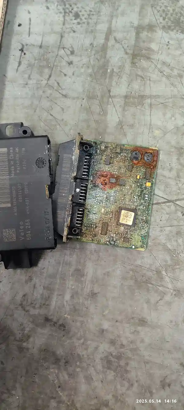

一直以为自己的高6是雷达坏了,这几天下雨,突然意识到可能是天窗漏水,淹了模块。买了一个,说是插上就好,结果插上之后,转向助力没有了,检测多处报错。主要是转向助力始终不启动,电压显示7.5。泊车辅助跟转向的故障码消除不了。现在车趴修理厂大半天,也开不了。求大神帮忙!!!

那估计就不止它坏了,看看泊车辅助模块吧,或者先看看转向机有电过去没有

去4S,作一下全车的系统的匹配看看,类似电脑装驱动。

去店里查一下故障码,天窗漏水可能淹坏的不止这一个模块,但这电路板腐蚀情况,感觉水泡了很久了。

电压7.5明显电瓶亏电啊,先搭电或者换电瓶试试,可能新模块插上后瞬间电流过大导致系统保护了。检查后备箱左侧的J533网关模块有没有水渍,天窗漏水大概率顺着A柱流到那里烧通讯线了,转向助力和泊车辅助共用CAN线。让修理厂重点查转向柱控制单元编码和供电保险丝,别被坑换总成。
