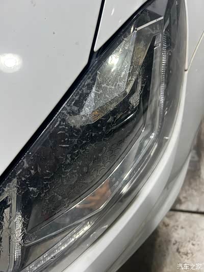

我的高尔夫7.5自动舒适买了应该近4年了,期间就在买的时候换了某泽的副厂大灯,车商送了一个原厂凌度的翻盖摄像头,其他都保持原厂状态。某泽大灯实话实说,就是够用,媳妇要求也不高,所以一直没出什么问题,但是最近开始其中一个大灯开始时亮时不亮,估计是稳定器不行,连带着原厂后尾灯也开始时亮时不亮,而且出现了通病,就是灯壳起皮。我估摸着副厂的寿命应该也就三年左右吧,所以趁着双十一又去官方旗舰店看看啥价格,想着把大灯换一下,没想到我三年前2300一对价格买的大灯,现在居然还涨价了,3600多一对,看得我是一脸懵逼,所以思来想去,与其每三年换一次副厂,还不如一步到位搞原厂,顺便把尾灯也升级一下,效果岂不是美滋滋,这就是本次发帖的前提。

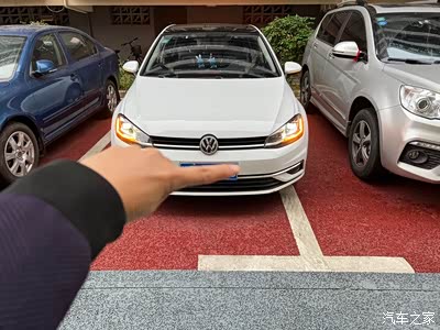

一个灯亮一个灯不亮,成了独眼龙
因为电路相通 导致后尾灯也不亮

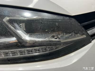

通病起皮,问了师傅,就是灯壳表面的一层蜡,因为长期大灯温度烘烤,所以脱落了
两边都是这样

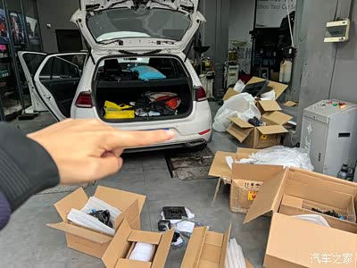

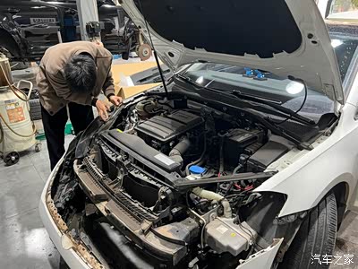

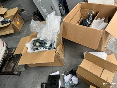

开拆
一地狼藉

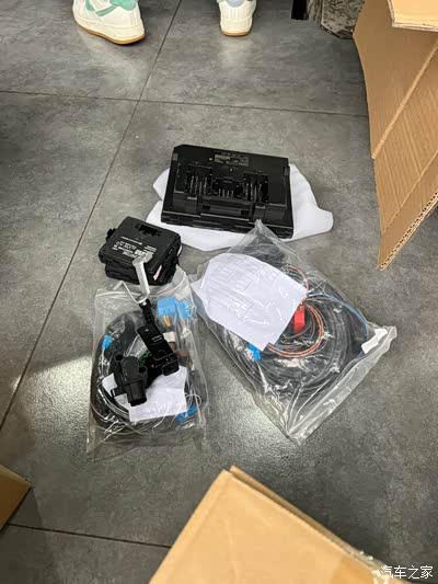

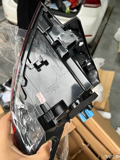

模块 线束 水平传感器

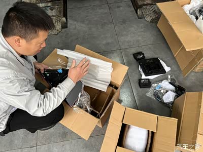

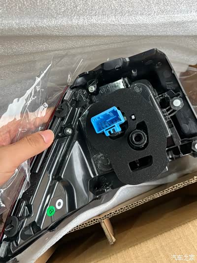

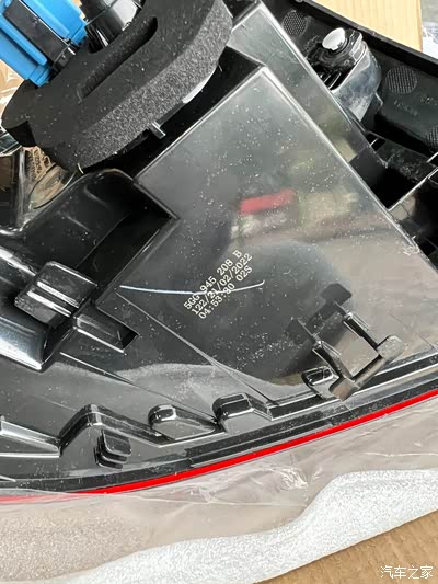

验了货 确实是原厂 尾灯是某宇的 可能是怕侵权 里面的某众标全部被打磨掉了
奈斯
成色不错

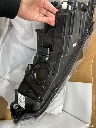

大灯也是正品无疑

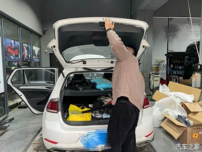

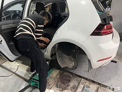

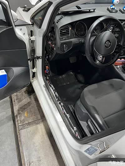

先是拆尾门走线
控制台走线
换灯
为了走线 轮子都卸了一个

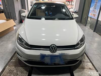

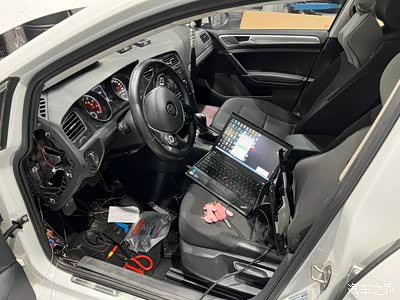

编程中

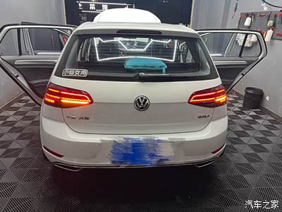

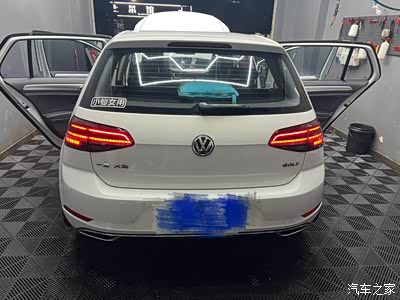

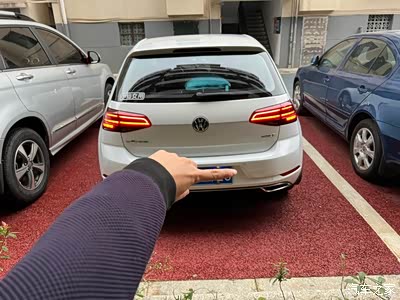

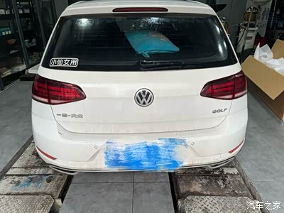

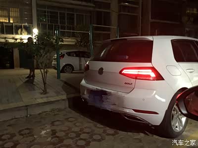

尾灯亮起来了,流水帅呆了
帅帅帅,顺便全车精洗抛光,完事跟新车一样

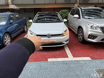

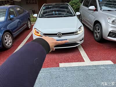

白天右转效果
左转
双闪
尾灯,此贴结束
