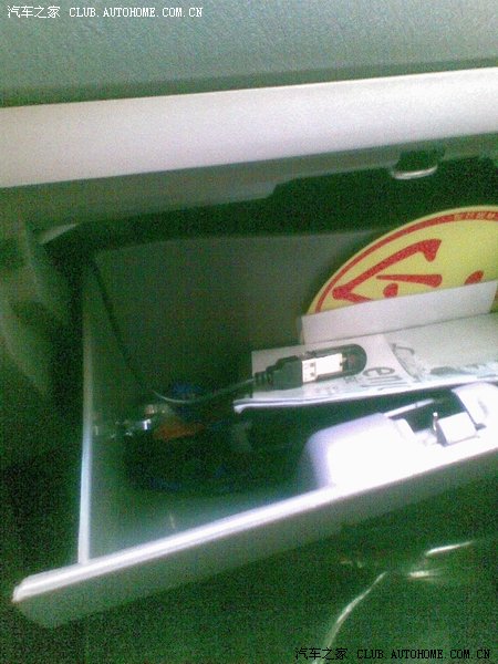

有想改MINI USB口的可以参照以下方法: (我自己在Q6上改好了。图片改的时候没有照,但我说的你可以看明白)
1、买一个标有10毫米的套桶起子,准备一把小嘴烙铁。一把十字起子。一把小内六角起子
2、挡风口面板用手指扣住可以从上往下扳开。用套桶起子把CD取出。后面的线拆掉。
3、打开CD面板。找到MINIUSB 的脚, 再把奇瑞送的那根转接线剪掉小头的那一头。 把这头直接焊在MINIUSB的脚上。
4、盖CD壳的时候把线走到CD合的屁股后出来。 自己相办法。线的另一头直接可以引到储物盒里。
5、装回CD。
 以上方法我想了应该是最简单,最实用的。 CD的前面板没有改动,MINIUSB不要取下来。优盘就放在储物盒里,安全美观。
