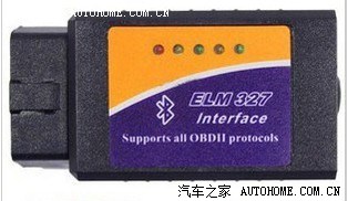

     后来在淘宝上购买了一个蓝牙ELM327 Bluetooth OBD2汽车检测仪,就是这个东西!把软件装进自己的手机里,时不时读下故障码,看是什么代码,自己心里安稳些。

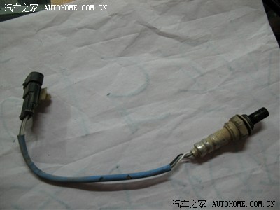

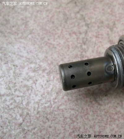

就是这个东西了,贼贵了!!!!穷人真是坏不起啊!!!一年一个还得了!!!!
      修理厂说要的话要定货,没有现货的。

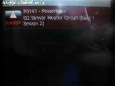

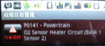

     我只好说,那我先回去看看先,到时再过来定货吧。因我之前我已经查过故障码,故障码P0141是后氧传感器加热不良故障。我想先拿回去看看,加热电阻是不是还有用。

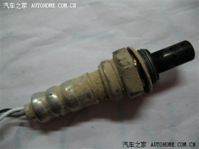

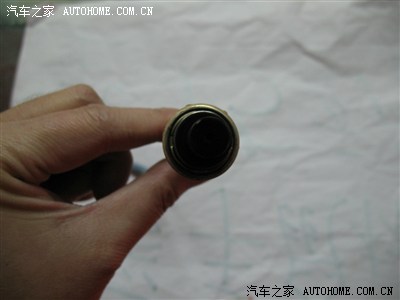

好黑啊,好多积炭!!!!会不会炭多了。。。。。????
用白醋泡了一个小时,还是一样黑,看来作用不大。
后来发现用我洗电路板的香蕉水一泡, 效果不错,除炭良好!!!

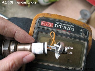

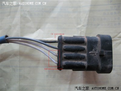

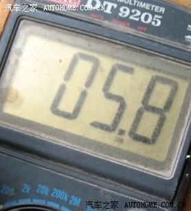

洗干净吹干后,用万用一测,还是不行啊。。。难道真是没了!!(注:氧传感器一共四条线,两条白色是加热电阻的线,另外一黑一灰是向行车电脑传电压数据的!)

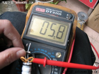

突然我发现,把线转了一圈,一测,居然通了,把线转回原来的位置,又不通了。OH MY GOD,居然是线的问题,看来 还有希望啊!!!哈哈。。。。
哈哈,居然通了,5.8欧母,表有误差,实际应该为4欧左右。

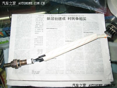

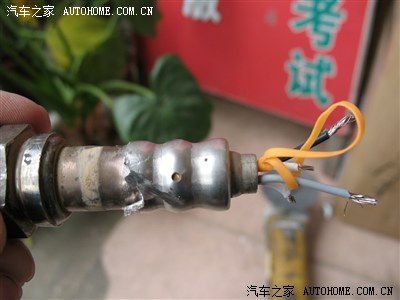

看来要为氧传感器作开颅手术啊,事不怡迟,说干就干!!!
电动手磨机上场!!!
开工时做个标记,我是怕加热电阻分正负极!!!!!
开了一半时的样子!!!!要慢慢来的,慢工出细活呵!!
经过上上下下,左左右右,前前后后,高高低低的磨合,终于把氧传感器上的铁衣给搞了下来。看似工程不大,要挺小心的,稍不注意,就切进内部啊!!!

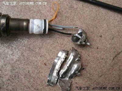

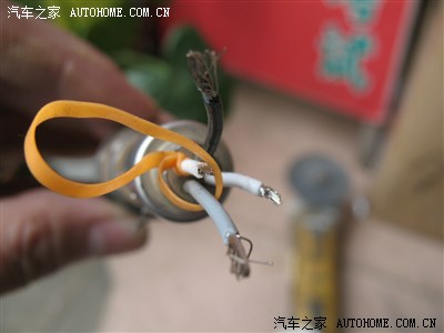

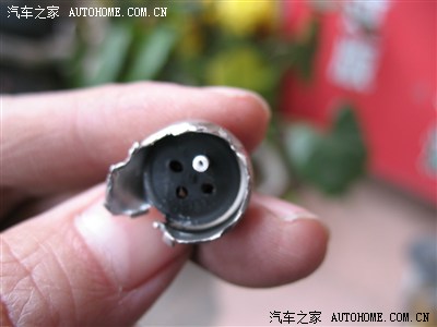

看到没有,看到没有,原来是这里的问题啊,居然是电阻端的一根线断掉了!!哈哈哈,高兴啊。。。。
别说你看不到啊,好吧,我让你看清楚一点!!!!
看到没有,就是这一根了,声明,绝不是我锯的,如果是我锯的,写这个经过就没意义了。。。
其它三根没断,就是断了一根,正正是加热电阻两根的其中一根,看来有戏了,高兴啊!!!!@~!@~!@~@!#!~@$
SSSS哭去吧!!!!!万用表一测,OK,没问题呀,爽呀!!!
两根白色同颜色的线是加热电阻电源线,一黑一灰两根线是信号输出线

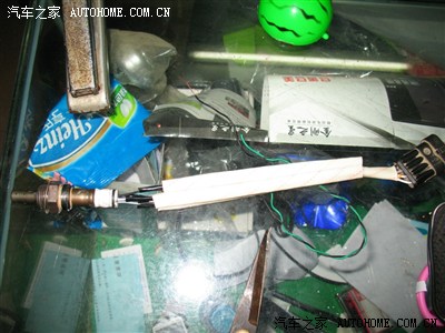

后面的事相对容易多了,就是把线焊好,并作了防水处理,也就是出线口的地方打上热熔胶,并用电工胶布包好!!!
绝缘套太大了,6厘的,都找不到小号一点的,能用就将就了!!
用扎带扎好后,就OK了。然后立马开去修理厂,叫修车师父装回了上去。过程不表了。师父装好后问我,你这个哪里来的,我说是朋友借我用下的,看是不看这个的问题。付了5元工钱,开Q回家。因为还有重要的事情要做!

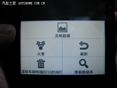

!!!消故障码!!!!,为什么 不在修理厂消,因为修理厂消码要收钱的,而且不便宜。再说,我也不用看别人家脸色!!
你说是不,哈哈哈!
    回到小Q的家(车库),亮出了我的法宝!!!

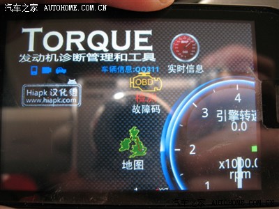

智能安卓手机专用版!!!!!

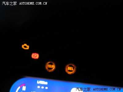

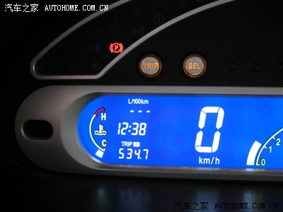

小Q还是亮着发动机故障灯!!!
读到的故障码,有点虚了!!
再来一张!!!!
激动啊!!!!!!

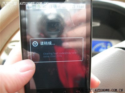

清除故障码中。。。。。。
OK了,哈哈,开了几天,没啥问题了,好了!!!爽!!!!
