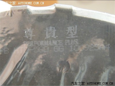

尊贵特写

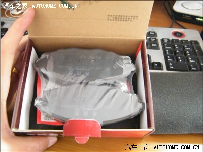

包装还是很不错的   里面上下都是海绵包裹的
看看刹车片的包装  还是很不错的

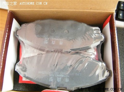

还是刹车片
尊贵的体现   哈哈

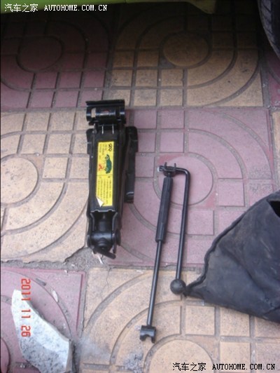

这个可不是炸药包啊   这个是原车带的工具包   在后背箱里   找不到的可以给我打电话  1358XXXXX53

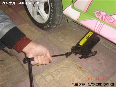

千金顶   这个大家都应该知道  我就不多说了   要是还有不会用的   也可以电话啊

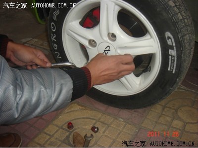

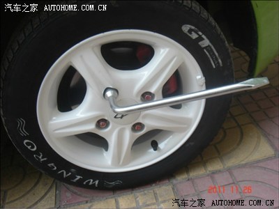

现在就正式开始干活了   先把4个轮胎螺丝松动   但是不要拧下来啊   因为车还没顶起来呢

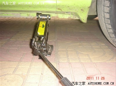

然后把车顶起来
轮子已经离地了

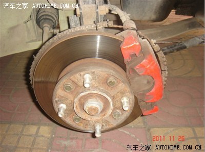

然后拧下4个螺栓
轮毂拿下来了  要是不好往下拿  你就使劲用脚踹轮胎 (转圈踹  不要单踹一面)
轮圈  工具包  新的刹车片(尊贵型)

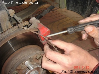

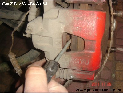

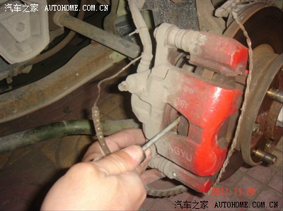

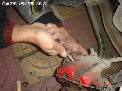

  这张是那边换得时候照下来的  第一步要先把  刹车卡钳的活塞弄回去  用扁口螺丝刀就可以   一别就回去了

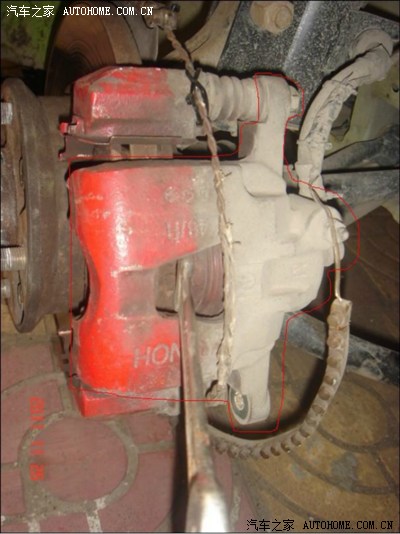

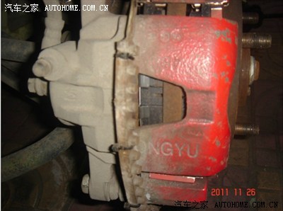

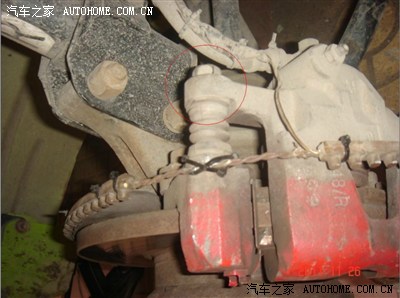

可以看见刹车片已经很薄了  然后松动红圈内的螺丝(卡钳上面的)   松动也可以  卸下来也行
不过这个螺丝一定要卸下来的

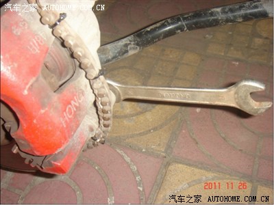

这个螺丝是M14的  应该这么叫吧   卡钳上面螺丝
卡钳下面螺丝

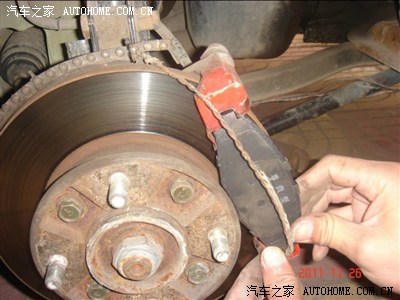

大家可以看到  下面的螺丝已经没有了   直接把图片(红线内)的卡钳往上一抬  刹车片就可以拿出来了

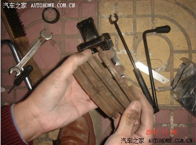

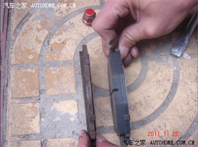

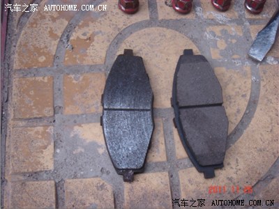

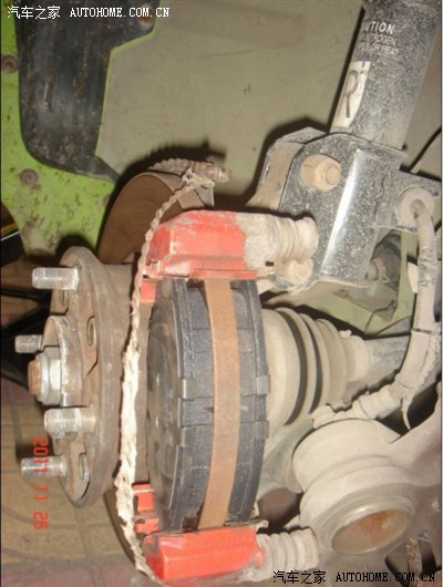

来个新旧刹车片的对比  左旧  右新(尊贵型)
在来个薄厚的对比  没有新的比  看着还不错  这一比就知道了   真的该换了(不差钱)

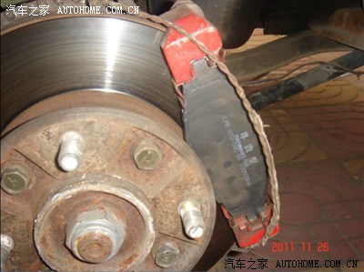

 先装上小铁片  然后装上刹车片
看看  装好的样子  旁边的铁丝是我用来固定轮毂灯的  你们的车原厂是没有的

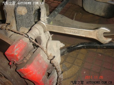

新东西就是好啊   一点锈都没有  黑又亮   还可以看见减震也是新的哦
最后把上下两个螺丝拧紧就可以了  看我的手  太埋汰了  带个手套好了 (显得专业点)

顶车

别卡钳活塞
别活塞
别活塞
安装完成

换刹车片只需要  千金顶   轮胎扳手    M14的扳手   扁口螺丝刀      钢丝刷子(可有可无)
