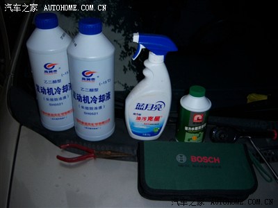

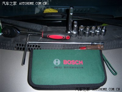

拆卸工具(活动扳手 8,10号六角套筒  老虎钳开口要大点的用于取水箱管上的密封钢卡)
准备更换的冷冻液 水箱清洗液 油污克星

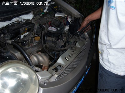

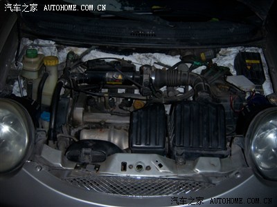

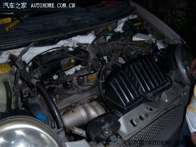

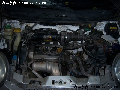

引擎仓打开后 内容丰富 (白色的填充物是隔音隔热棉)
这是本次需要拆洗的水箱

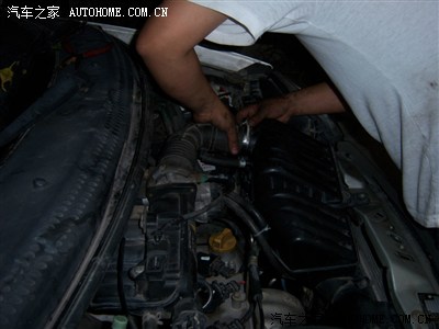

开始动手拆

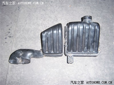

首选得拆掉空虑总成 这是拆下后的战利品

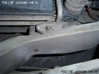

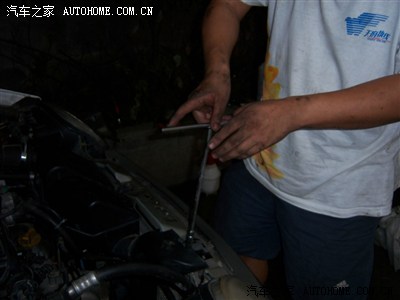

这是靠副驾驶室方向的水箱固定螺丝 拆拆拆
这是靠主驾驶室方向的水箱固定螺丝 拆拆拆

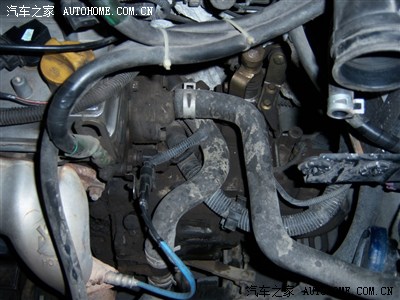

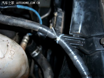

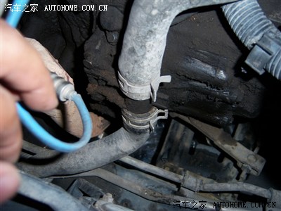

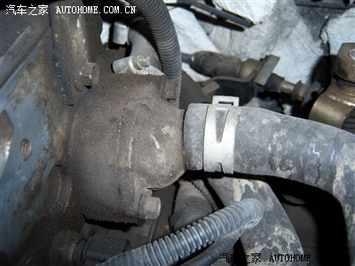

取下固定水箱的螺丝后需要取下 水箱与发动机连接的导水管 这是其中一条的位置
取下固定水箱的螺丝后需要取下 水箱与发动机连接的导水管 这是第二条的位置
取下前的样子

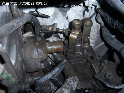

取下后的样子 发动机上面的油污脏得可怕

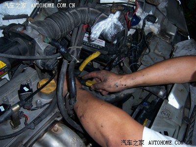

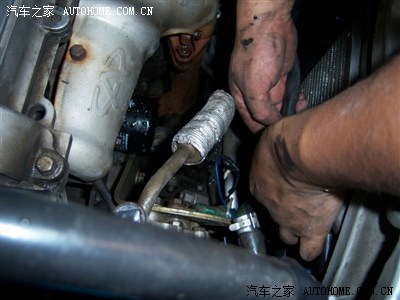

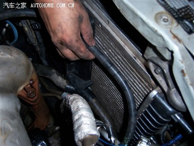

这是需要拆的第三条水管的位置
第三条水管拆下后可以看见皮管和卡子

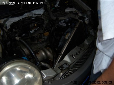

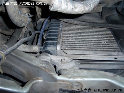

螺丝 水管拆完了 水箱也就出来了 取水箱小心点
拆完后 引擎仓的景象

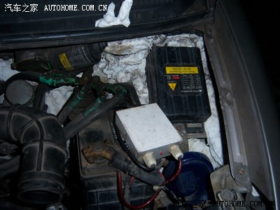

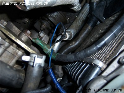

以下图片是拆开水箱后顺便检查下引擎仓里面的线路与线路老化情况并清理发动机外壳油污 发现问题里面解决 避免重复拆卸
