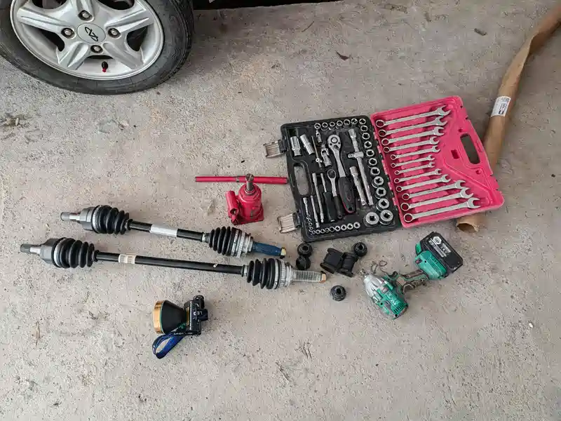

先上这次的作业内容及其工具

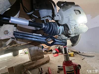

这是下支臂

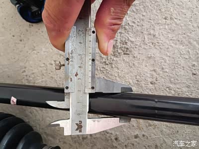

半轴是带ABS的有齿圈用的是副产件
右边的半轴直径小一点
左边的比较大

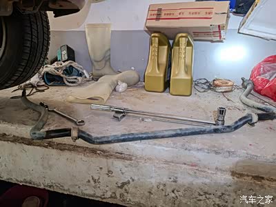

拆掉这个叫啥?固定平衡杆的螺丝,平衡杆胶套螺丝
拿下平衡杆
拿下来了
这个是右边的下支臂,不懂哪里磕了个缺口,胶套磨的烂烂的,直接换了,球头还没有间隙还能用,想想好久没换了,估计另一端胶套也磨损了。
胶套被缺口磨的

拆下来新旧对比下
防尘套已经烂了漏油了
