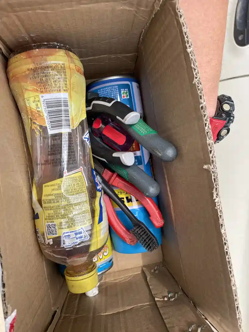

准备工具,化油器清洗剂,尖嘴钳子,老虎钳,齿轮油,牙刷,锉,十个的套筒,锤子,一字螺丝刀。

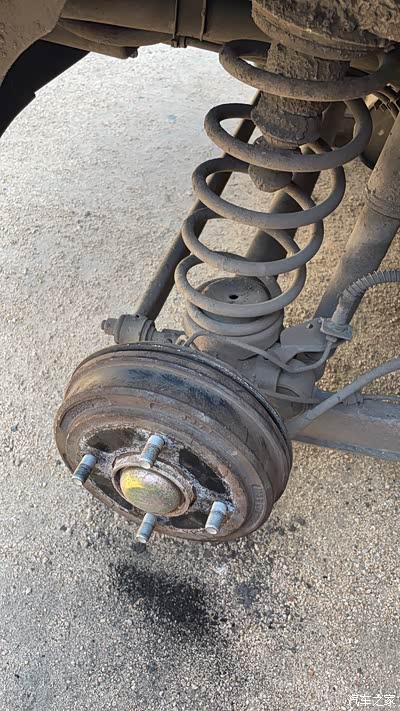

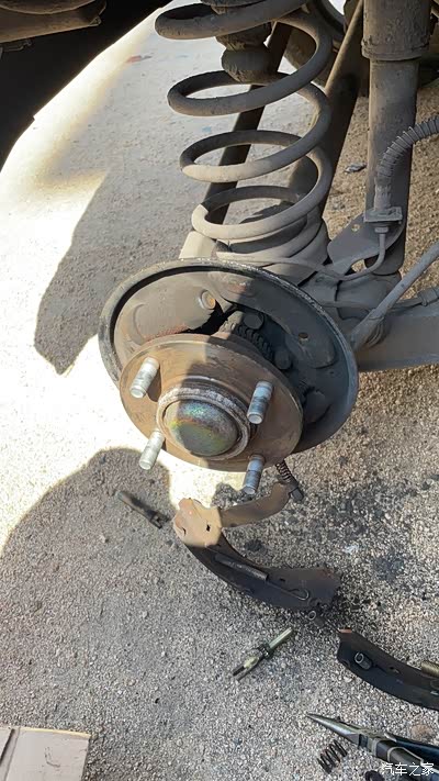

很顺利,先用锤子多角度一顿敲,然后用螺丝刀从边缘慢慢的撬,反反复复连敲带撬。

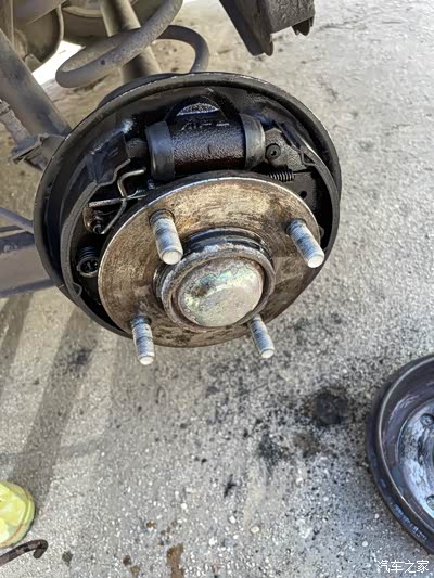

生锈是鼓刹的致命缺点

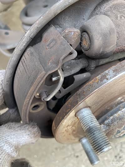

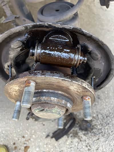

刹车皮还挺厚

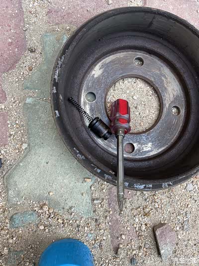

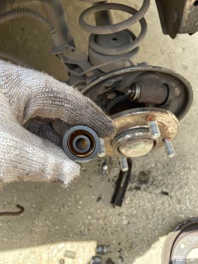

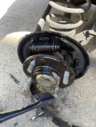

刹车分泵里外都是锈,这是分泵防尘套全是锈,先用化油器清洗剂把分泵一顿洗。

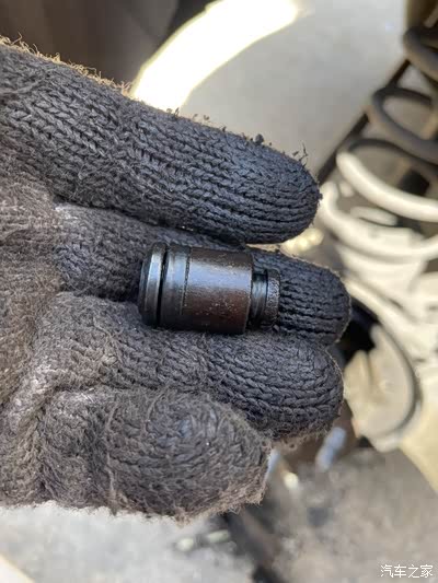

把活塞拨出来清洗加抹齿轮油主要是防锈。

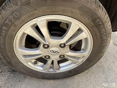

分泵内部照样用化油器清洗剂清洗,这过程中刹车油淌了一地,刹车系统已进入空气,所以恢复后切记排空气,第一个轮没经验没放气就装上轮胎了,刹车直接失效后来又二次把轮胎卸下,刹车分泵拆解,彻底清洗及刹车排气。
然后把分泵及各个零件全抹上齿轮油,因为整体锈的太厉害了。

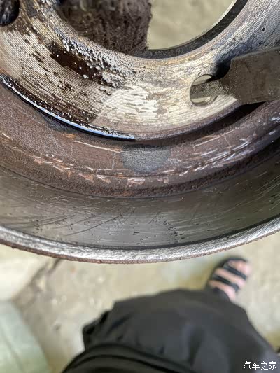

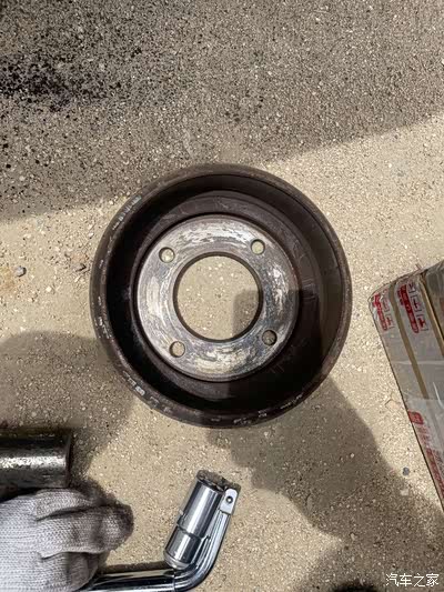

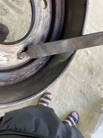

刹车盆磨出坎了,用锉摆平。
不用太高标准,用手摸不出来有台阶就行了。

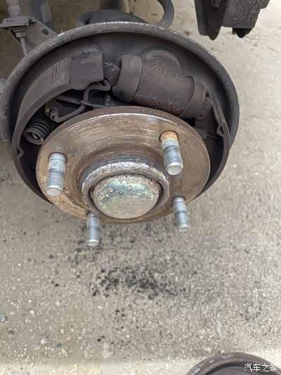

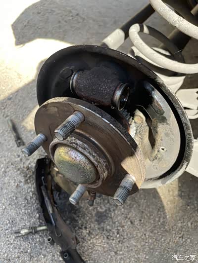

饭后开整另一个轮,这个比第一个有难度,不好拆解刹车盆。
有点冲动了,拆之前没拆照。
照例先保养分泵。
所有零件清洗加防锈,包括ABS系统。

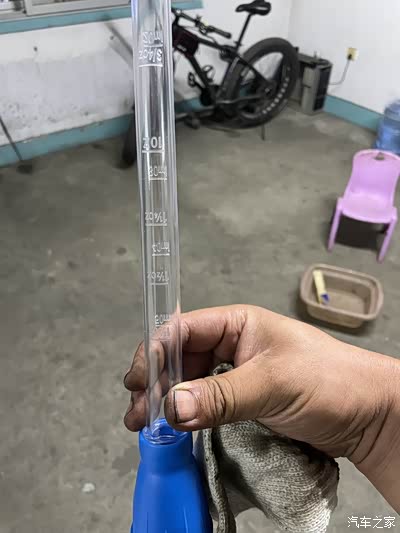

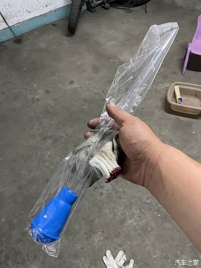

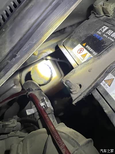

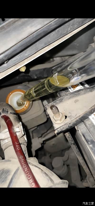

刹车油缺了,油壶的位置太靠里必须得借助工具才能加上刹车油。
二年前买的用于换转向助力油的吸管,全新的还没打封。
还有刻度尼。

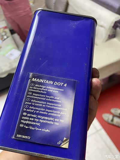

这是以前从单位带回的德国进口刹车油,今天安排上。
说明书
