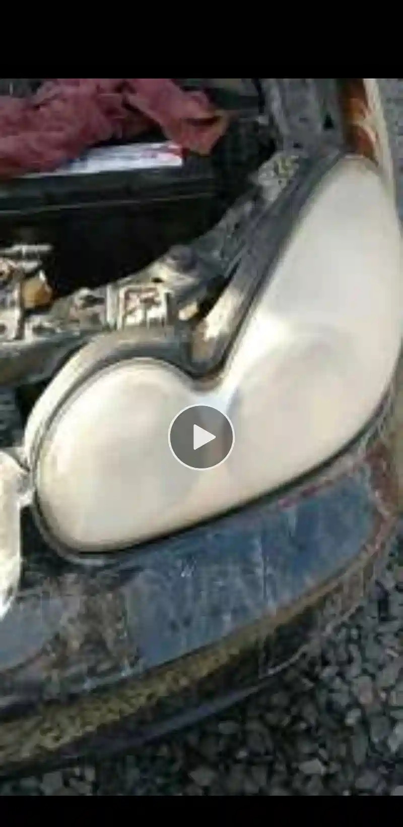

大年初二,趁着今日太阳不错,将06年索纳塔的两前照灯修复下??,早就买了修复液一直没时间弄,因为这修复液喷上去后需要较高温度晒干,明天开始我们这又要下雨了??,所以一咬牙一跺脚就***了??,先用较粗的砂纸将大灯罩均匀打磨一层,打磨到水渍颜色为乳白色,再用较细的水砂纸均匀打磨一遍,然后逐步用更细的水砂纸打磨,最后用2000号的水砂纸打磨致光滑无痕,??用清水洗净大灯罩及车身并擦干,此时利用太阳光将大灯及车身晒干以便进行下一步,将修复液用温水浸泡,因为是冬天所以增加了这一步骤,然后用纸胶和报纸将大灯周围摭盖,以免修复液喷在漆面上,将车开入车库内,尽量在无尘环境下,最后将修复液摇动几分钟让其均匀以便喷涂,将修复液均匀的来回喷在灯罩上,看其透光效果,如果已很通透明亮,则无需再喷第二遍,我是第一遍喷完后间隔十今钟后又喷了一遍,效果不错,然后等了十分钟后将车开到室外太阳下暴晒,整个修复过程结束,静观其效,希望它能保持一年及以上。
