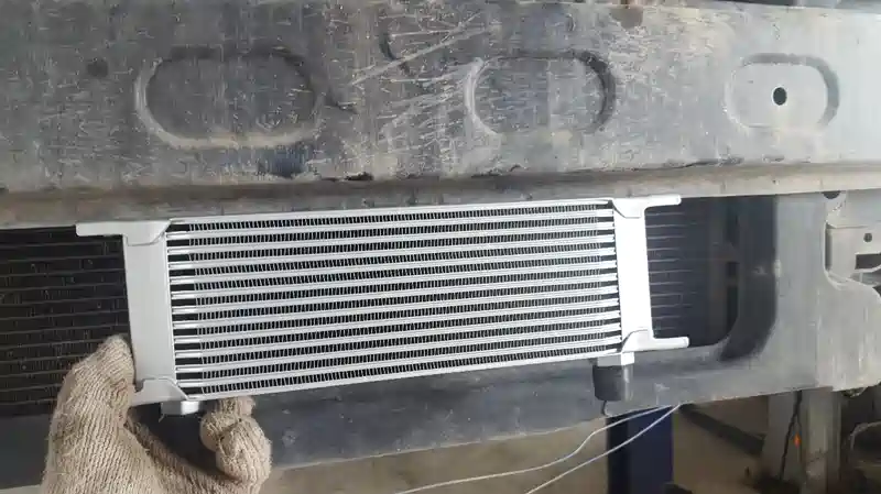

笔画位置是否和保险杠打架。
拆掉保险杠
上面固定劳,笔画下面固定方式
上下都固定劳,接油管。
我选的AN10 英制接口,油管没有要店主的,自己去液压油管压的给装载机上用的高压油管。油管共120元,一根长度85CM 一根长度110CM
机油过滤器位置加装倾角油饼,之前用了直通油饼来接温度传感器。走了很多弯路。
从水箱左边穿过 完美安装 将喇叭移位置,喇叭支架会磨在胶管上。

安装保险杠的效果,为了蜂窝不磨损散热器,我给剪掉了
