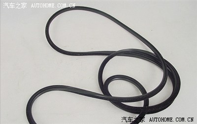

本人偏偏不信邪,所以自己到某宝上搜索了一下,万能的某宝啊,没有让我失望,果然有,也不管原厂副厂,反正能用就行,马上下单,到货,借用一下某宝的图片
