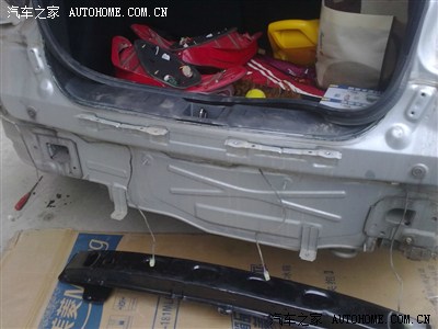

看了很多作业,感觉后防撞梁无比是非安不可了,就是那句话,后排的都是你的朋友和亲人。今天终于装了,拆开后杠的时候,确实让人想哭,奶奶滴什么都没有,你说你华晨好意思吗?那么大一保险杠,里面居然空空如也,一根防撞梁要多少钱,即便你装不起梁,缓冲泡沫要几个钱,你缺那点钱你说一声啊!如此,车的档次降了好多啊!

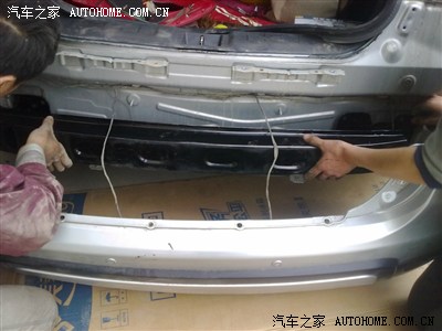

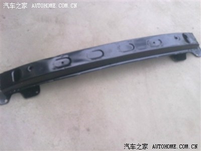

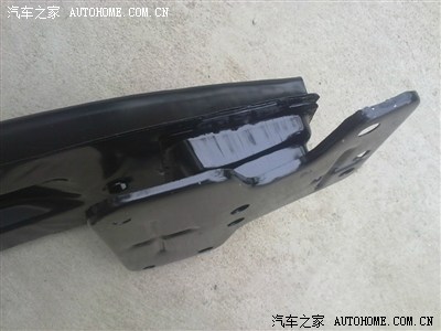

只有一个塑料袋的包装,拆开就这样,很轻(不足5KG),很薄(1.5mm),不过人站上去一点都没有问题。

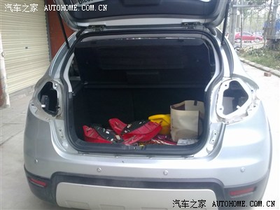

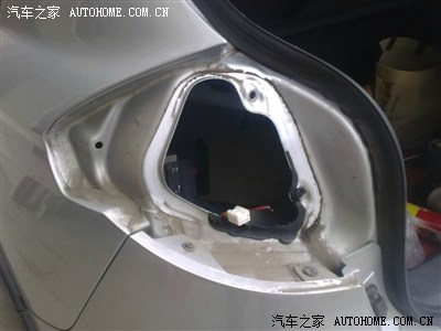

灯拆下来了,很丑。
相当丑。
看见了吗?什么都没有,连缓冲泡沫都没有,我看见日本车都有缓冲泡沫,杯具么?如果有撞击,能量直接传到大梁上。

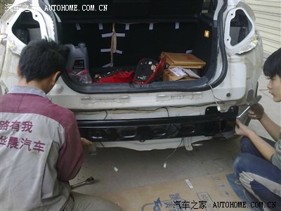

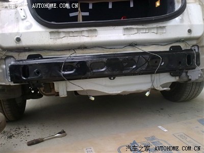

开装,这个过程3分钟。

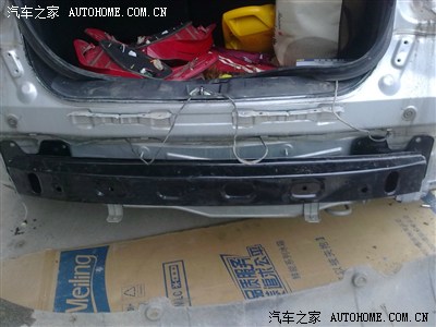

装上了,说实话,那个时候心里感觉还是很踏实的,虽然知道如果有哪怕一般剧烈的撞击,这个东东都不会起好大的用,但是,相比之前的空白,难道不踏实吗?

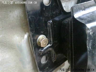

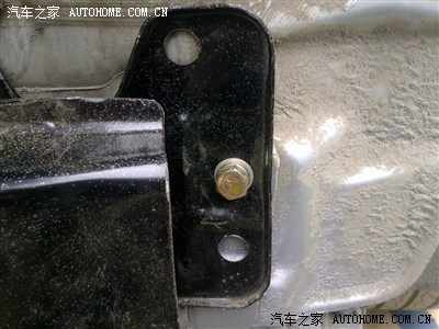

左边的细节,就这颗8.8mm的螺丝OK.
右边一样。

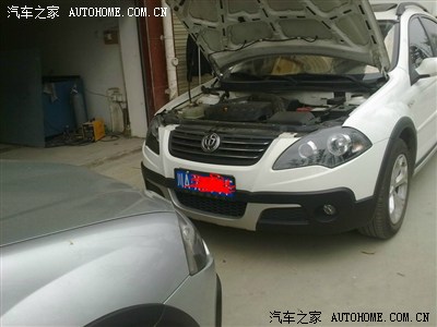

雨辰兄弟的小白,怎么看都比我的车车舒服。
安装雨辰
装好后的雨辰,踏实吧?

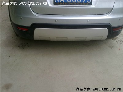

把屁股装好,很性感喔!

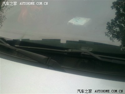

顺便换了无骨雨刷,22mm加18mm,60元,刮起来再没有了声音而且干净。
店主网购的钢梁收了60元工时费,说实话,我有点不好意思,前后用时2小时,拆后杠1小时,装后杠57分钟,装防撞梁3分钟。拆开后杠后生锈的地方都喷了漆,上的螺丝也喷了漆,很仔细,还帮我把车车升起来检查了遍,再此表示感谢!
