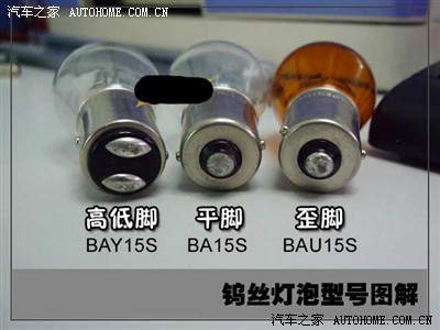

前示宽灯型号是T10,转向灯BAU15S,刹车灯和行车灯在一起型号BAY15S,倒车灯型号是BA15S

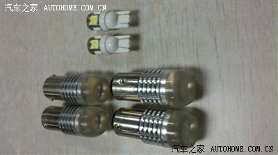

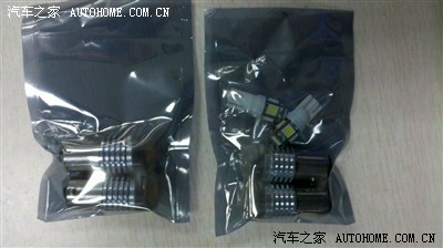

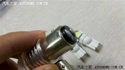

打开包装,两枚转向灯,两枚刹车灯,两枚前示宽灯

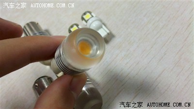

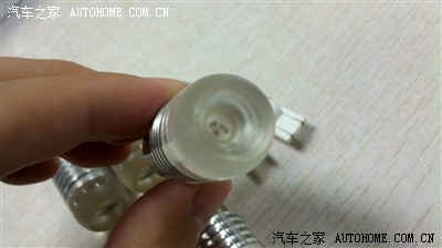

转向灯清晰照,带聚光的

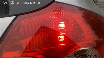

刹车灯和后示宽灯,带聚光,亮起来很漂亮

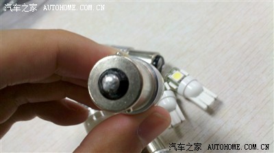

转向灯尾
刹车灯尾

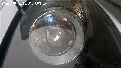

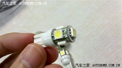

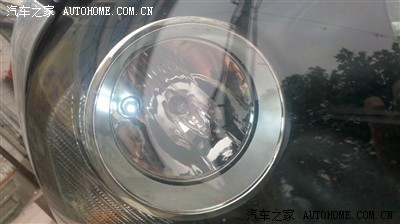

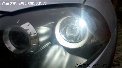

前示宽灯放大照

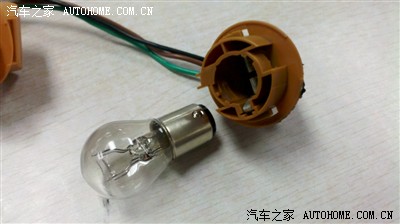

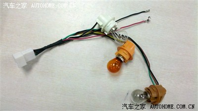

后灯拆下来的灯座

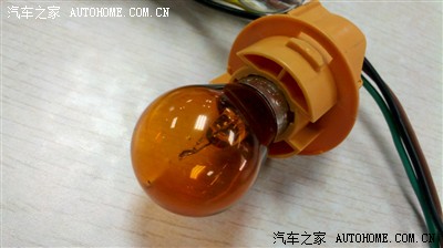

原转向灯泡

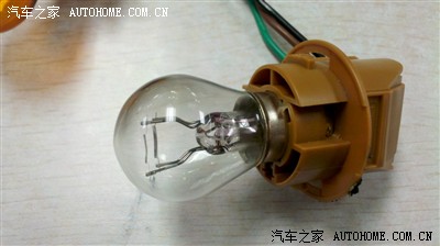

原刹车灯泡

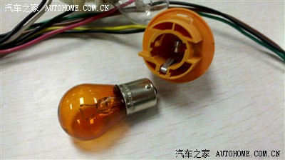

转向灯座
刹车灯座
由于拆卸安装很简单,不多说也不拍照了,就是拧下灯座,在拧下灯泡,直接换上即可,前示宽灯直接拔下即可,前示宽灯是分正负极的,如果不亮就是按反了,直接拔下反过来插上就可以。

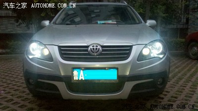

白天示宽灯展示

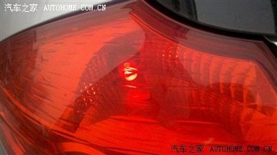

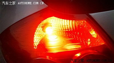

后示宽灯展示
下面是傍晚拍摄,比较亮,只开了小灯,近光远光全部关闭
踩下刹车时,傍晚拍摄

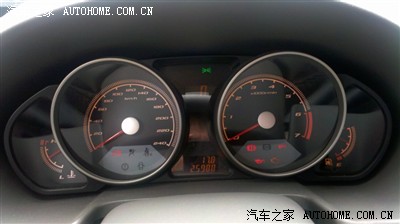

本来也想把转向灯换了,更换上发现出现快闪现象,查了查解释很多,就是咱们车带安全检测功能,更换上LED后功率减小,认为有转向灯坏,快闪报警。
为了安全起见,还是用的原灯泡,没有更换LED。
