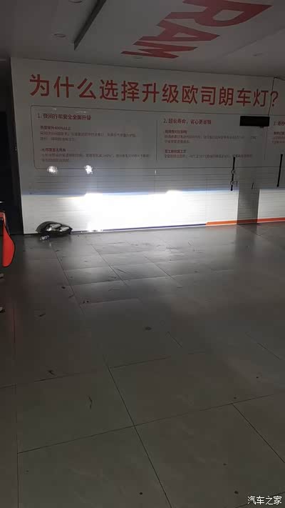

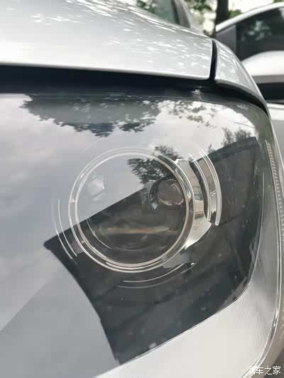

开拆。。。
老实说,我是看不太懂调得如何,但是老板说他们没调好,密封了又开了一次调整,目前来看密封还行
用段时间再看看效果,至于密封打胶的地方嘛就那样了

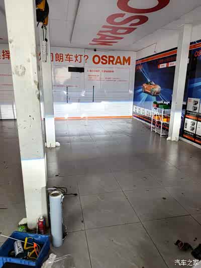

附近全是改装厂
近光改远近一体带双直射,考虑到高速和国道多才选了这个双直射
原车远光没有动他,保持卤素

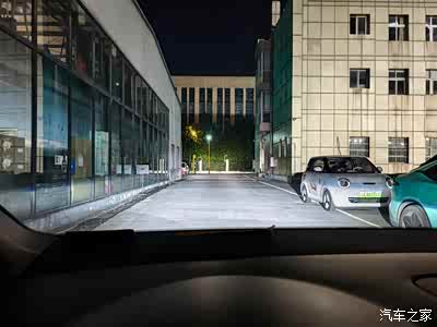

改装厂旁边的巷道拍的,这是近光
这是远光
这张是聚焦了最亮的位置,相当与降低曝光的效果,为什么这样拍呢?我是觉得眼睛看到的没有手机拍的那么亮
实际眼睛看到的还是要比上面那张稍微亮的,这是手机直接拍的效果,眼睛看到的比这个稍微暗一点我感觉
