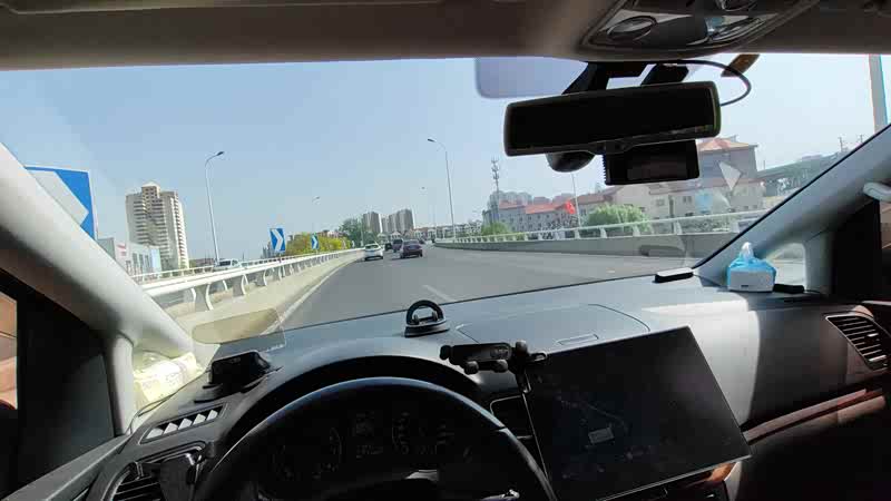

前年由麦克斯换成老棕狼,14年的2.0,当时本地没啥挑的,随便买的,前嘴一套,不烧机油。买完后自己也不怎么爱惜,左右门都挤到了,都是启动后不观察周边环境弄的,所以又加个梁山车机带360。因为此车是家里第三辆车,就当成旅游专用车,故高速多,人又懒,所以又想加辅助驾驶,刚好近段时间ACC降价,二话不说,上!!

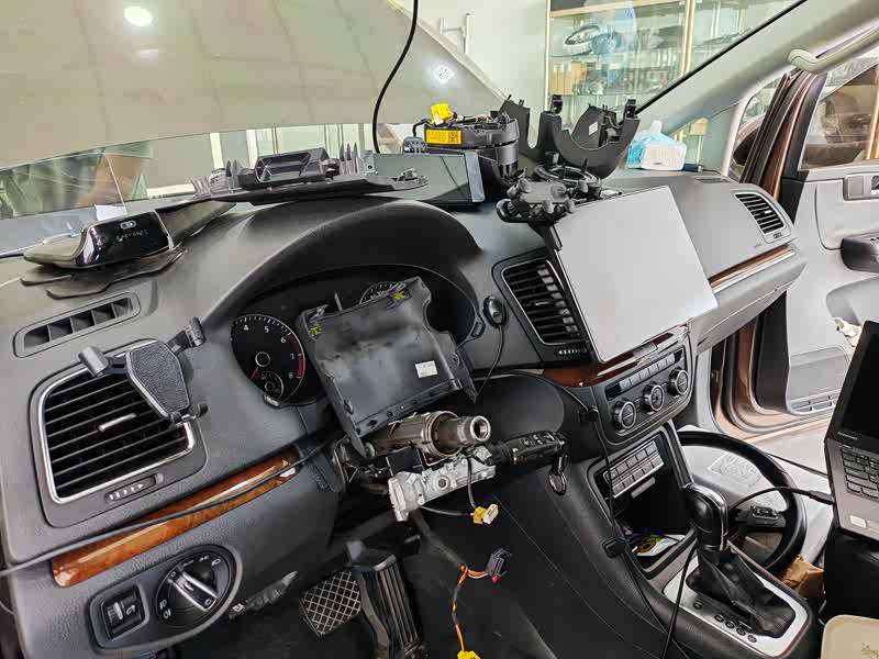

本来车道辅助想装原装的,但听群里的大佬们说高速画龙,心里一紧,因为家里的小电车就是高速画龙,从此不开辅助了。逛B站,OP,打开了我的新世界,到处查资料,找到业内知名人士门总,从鱼🐠上下单,一到货就奔改装店了。
改完后上路测试还有点心虚,车少的地方才敢打开,谁知道一用,那个丝滑,缺点就是我的方向机比较老,必须高于50码才能横向辅助,但我这个用车环境也就是高速,也够了,以后想0启动,换个方向机就行了!
各位老铁们也可以试试,真的还不错!懒人必备!!
