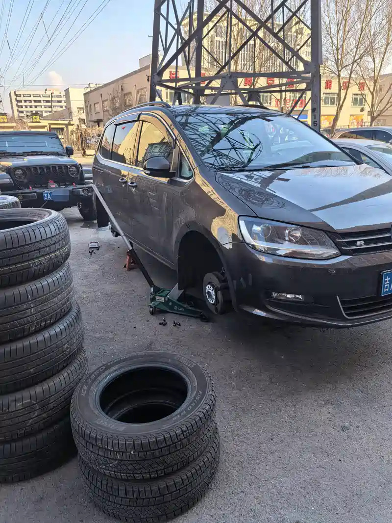

去年双十一买了嘟嘟梁山的内置胎压监测,气芯结构,今天倒胎刚好一并换上,和外置一样灵敏准确。
