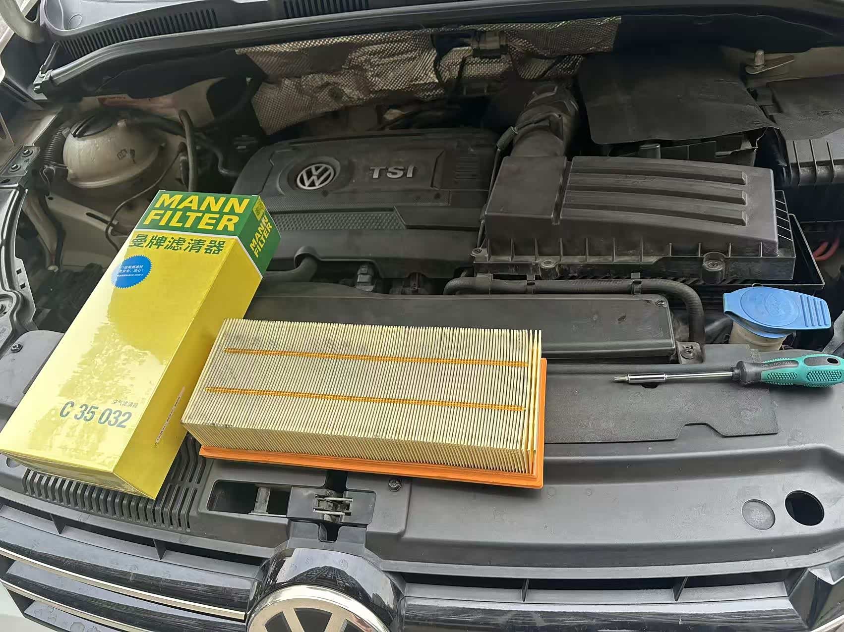

新买的拆空气滤芯的工具,如果只买一个型号就买T25,我是外行不懂,所以买了好多规格。
三代EA888,T25拆红圈里的螺丝8颗即可打开空滤盒子。
拆下旧空滤,换上新空滤。旧空滤跑了31762公里了,还是从昆明开回南京第一次更换,后来就没关注过。

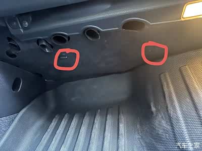

换空调滤徒手拧开红圈内两颗塑料螺丝(我右边的掉了,已经网购补充),盖板往右一移,原空调滤即可拆下。
这是旧的空调滤芯,好像是杂牌,比我新买的差多了。所以还得自己动手,要不徒手拧开的螺丝也不会缺失一个。

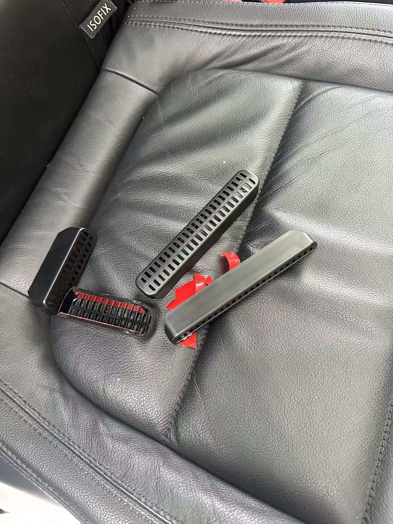

新买的后排出风口网盖,在网上看到有人把玻璃球掉进出风口导致异响,取出需要花费600元,我防患于未然。
原本没有网盖。
