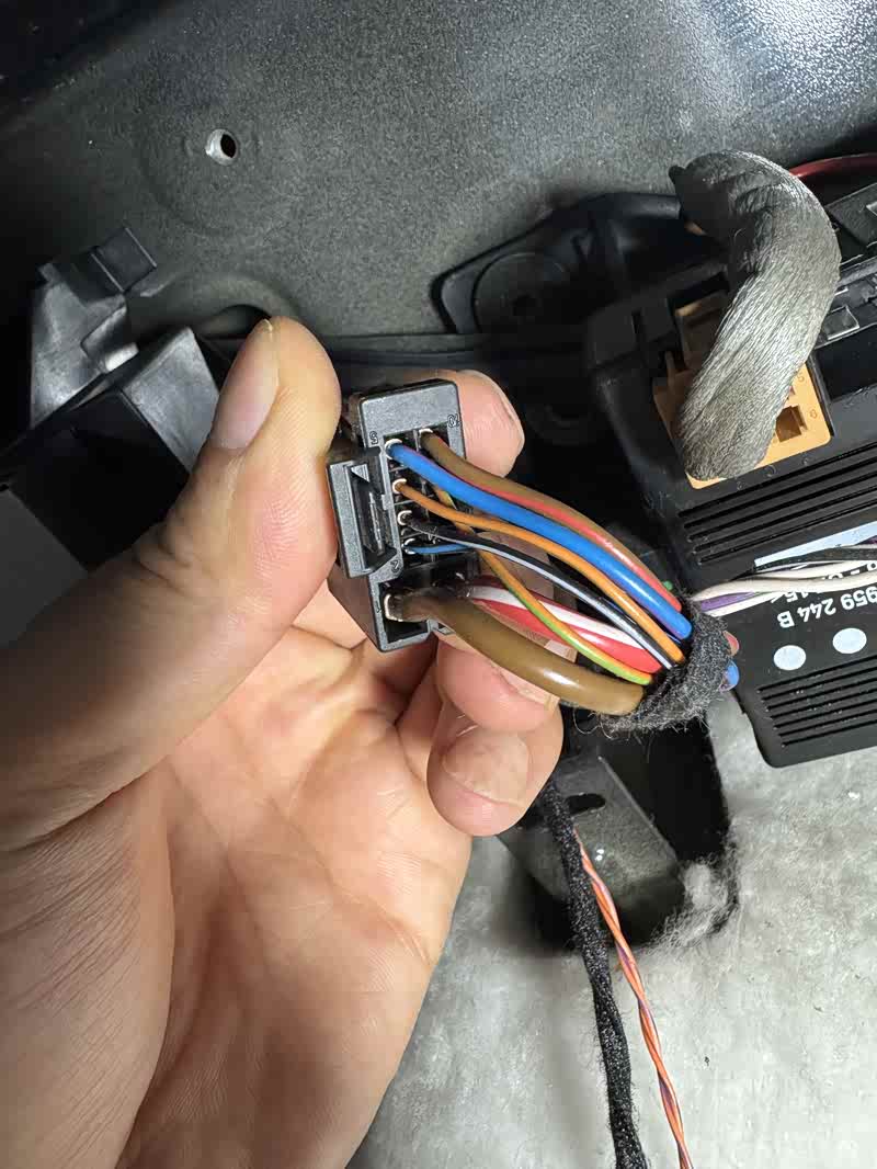

13万公里的车,说一下都有哪些问题,给车友们做做参考:第一个,天窗漏水,这个基本100%中招吧,后面两根排水口出口容易堵,堵了之后管道脱落,天窗水一滴不剩全流进车里来了,我买这车,右后管脱落,雨水流进右边地板储物盒,里面都发霉变味了,这个要是及早发现及早处理,完全能够避免,这个问题处理很简单,我是剪掉了橡胶管四瓣防虫罩其中的两瓣,清理干净再插回去,再把管道和橡胶出水管捆扎一下,防止脱落,地板晾干是个麻烦事,必须处理干透,不然霉味自己都受不了。
第二个,底盘橡胶件整备,到这个年限和公里数的夏朗,前下摆臂胶套,平衡杆胶套,后减震缓冲块,都是必换项,想要恢复新车状态,必须车架号锁定全换原厂件,这一步不用纠结。
第三个,都是小玩意了,二排空调旋钮你们的丢没丢?反正我拿到车就没了,还有扶手导向轨堵盖也没了,小意思,配件买好装起来就行了。
改装升级,以前买的标配乞丐版,啥也没有,导致后来一路升级刹不住车,这次不想折腾,直接上个尊享少走点改装路,但是尊享有一个必升级项,那就是电动尾门,少了这个车真不得劲,必须咸鱼走起,到货了立马安装,自己动手,仿佛又回到了当年那个改车改成魔的状态,哈哈😄
