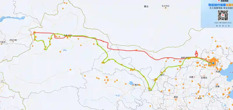

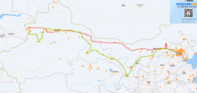

5、行程大部分都是温度在白天30度左右,晚上22度左右区域,玩的也舒适,夜间睡觉不用开空调。所以通过提前查看天气预报,南疆整个PASS,北疆原计划去的,但到当地后,当地人都非常不推荐,说现在去喀纳斯、禾木除了看到内地一样的自然风光外,还能领略到景区无管理、人多、天价消费等当地特色,我一听立马听劝修改路线,具体的路线图如下,有需要的可参考。
6、装备要省钱,因为用完这段旅程就会出掉。
7、减少收纳,在家都不爱收拾,出门更懒得收拾。目标是躺下就能睡,醒来就能走
行程如下,基本涵盖我喜欢的风景和孩子喜欢的游乐场、沙子、舞蹈节目等
大致路线

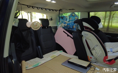

-既然当床车,首先要解决睡觉的问题。夏朗虽然后排放倒后,能形成一个宽大无比的双人床。但这样没有独立的后备箱空间,出行带的各种装备得需要各种的收纳。由于我自己一人带娃出行,还是尽可能以省事为主,毕竟在家都不爱收拾,出门开一天车就更懒得动弹了。经过几次调整后,发现了一个前所未有的床车方式。就是把三排底座翻转,二排放倒两个座,副驾放倒。这样我1.75个头加一个6岁的小孩,加一个安全座椅,正好能放的下。此外还有了一个后备箱空间,用来放我的一度电、洗衣机、小饭桌等经常拿取的物品都没问题,不常用备用物资的就放在顶箱上。
座椅放倒模式
二排俩座放倒、副驾放倒后的状态,用木板和爬爬垫打底,上面加一层凉席就很完美
三排底座放倒,能与二排保持纯平
副驾可以通过调节前后和高低,再加个靠背,就是一个很完美的枕头
此时的后备箱依旧可以拿取常用装备
还一个比较完美的是,可以比较舒服的坐在第三排看电视,这距离也不伤眼睛。
我俩测试时候的睡姿

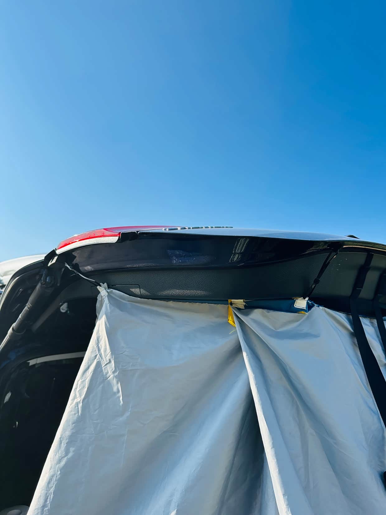

经过各大平台的学习和实验,首先PASS了折叠洗澡帐,因为需要固定锚点,否则孩子洗澡时被碰倒就很尴尬。参考了全顺车型的后备箱洗澡帐方案,觉得非常合适,后备箱打开就能洗,卷起来不影响开合,但夏朗车型过于小众,导致整个电商平台都没有卖夏朗配套的。于是发动脑筋,找来农村洗澡帐,经过改造完美固定在夏朗的尾门上,每次打开只需要1分钟,空间差不多是1.2MX0.8,洗澡上厕所刚好够用,而且顶部正好可以借用夏朗的门板灯来照明,一举两得
不得不说,这洗澡帐几乎是我使用频率最最最高的一套装备了。自从有了它,孩子几乎没在别的地方上过厕所
上面扎带固定,都是原厂位置
上面固定锚点
折叠马桶加可降解塑料袋,蓝色部位穿了一圈胶皮铁丝,可以固定下摆,方便折叠
侧面挂钩固定
尾门灯也正好用上了
细节图

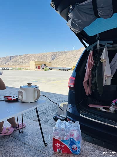

在西部服务区休息吃饭,卡式炉和电加热同时用,烧饭速度快一些

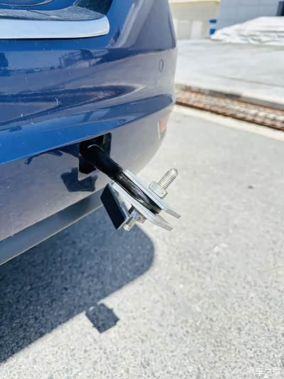

也是通过钓鱼佬朋友获得灵感,用钓鱼伞来当遮阳伞,又偶然从网上看到从拖车钩固定方案,下单安装测试了下,果然完美,每次安装不到两分钟,两个人用面积也足够,在服务区也经历过四五级的大风,非常的牢固,主要价格很便宜,一共下来100多
整体效果,上下两个点固定,非常牢固
上面强磁固定
底部拖车钩固定,外加两个垫片和螺丝,伞柄可以直接拧在螺丝上
