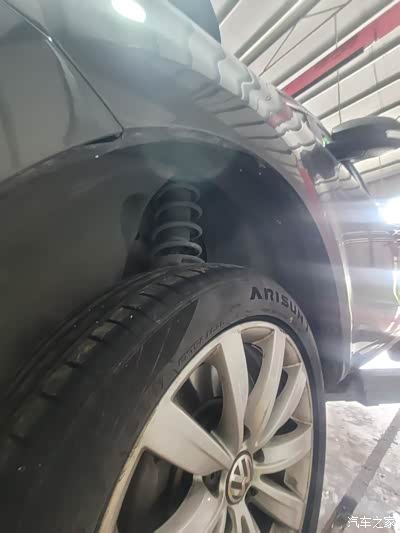

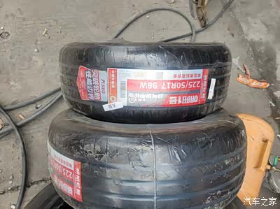

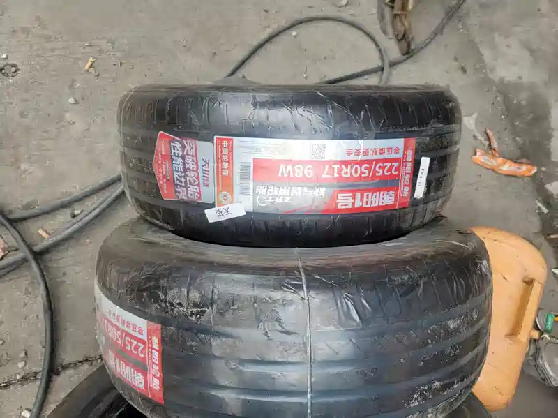

先换轮胎,旧前胎马牌换到后面,前面京东了两条朝阳一号防爆胎包安装,换后匝道上感觉略有好转,但感觉还是不到位。
JD朝阳轮胎官方旗舰店,到店轮胎上贴的是天猫的标。
新轮胎上去

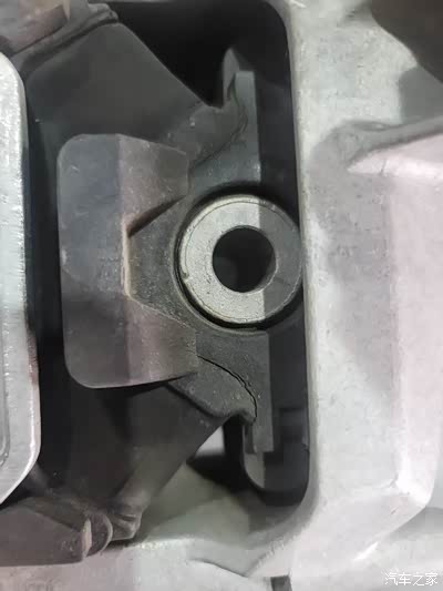

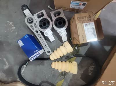

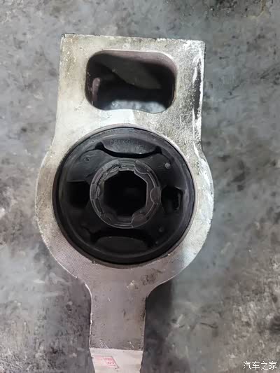

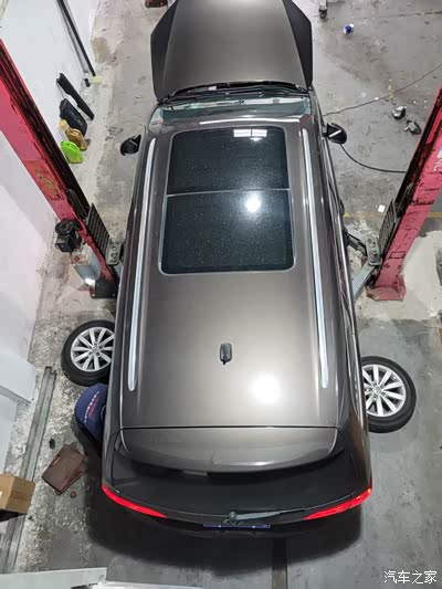

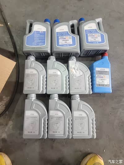

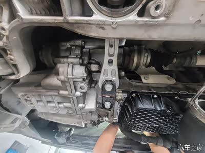

车顶起,前下摆臂胶套老化壳只换胶套,波箱油,冷却液,刹车油,后刹车皮,左右机脚,国产大众。后机脚德国,后两根减震捷克,缓冲胶随便用个新的就行。电机皮带供应商说库里只剩一根德国货了,车上的至少还能用两年,但还是换新的了。
顶起查底盘
换刹车皮
机脚胶,电机皮带‘
国产大众油液类
新旧减震,旧的老化阻尼太小了。
新减震上去
拆下来的老化裂缝的机脚
老化,缩了。
开裂了
还能用,但会加快其他新的机脚老化,一起换掉。

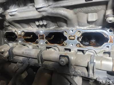

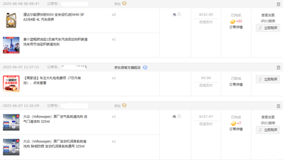

6月15日。搞发动机。京东了:机油道达尔9000(家里机动车都是用道达尔,用了14年),NGK火花塞泰国,国内大众的进气清洗液,缸内清洗液,W40除锈路滑塑料润滑,CD碟SD卡手机架快充头线小东西。

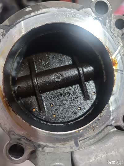

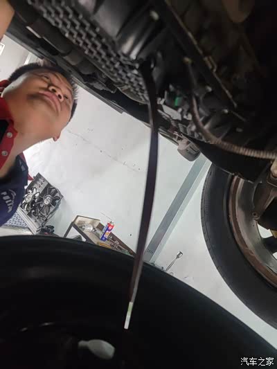

挖煤,换机油,火花塞,机油底壳和正时盖那都没渗,正时链条就没动。铰链类上油,玻璃槽上油,保途者行车记录仪接暗线。前避震没赶上弄。
挖煤前1
挖煤前2
挖煤前3
挖煤后

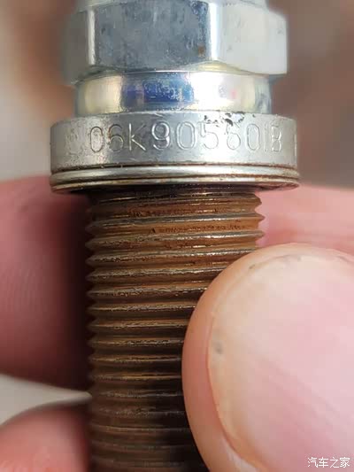

原车火花塞产地日本
替换品火花塞产地泰国,型号热值一致。
放机油
发动机还没开始渗

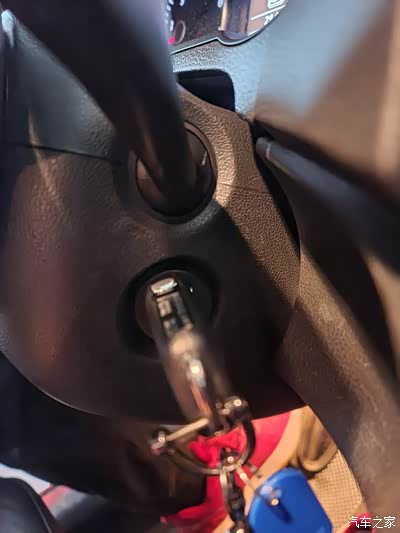

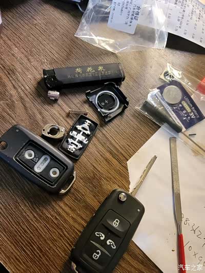

6月24日。在工地上开出现过两次ABS灯亮,估计和高尔夫一样轮速传感器用水枪冲冲就好,工地铁屑多,果然是的。JD了钥匙壳,自己动手换壳。
自己动手
搞定,能启动,每个按键正常。
