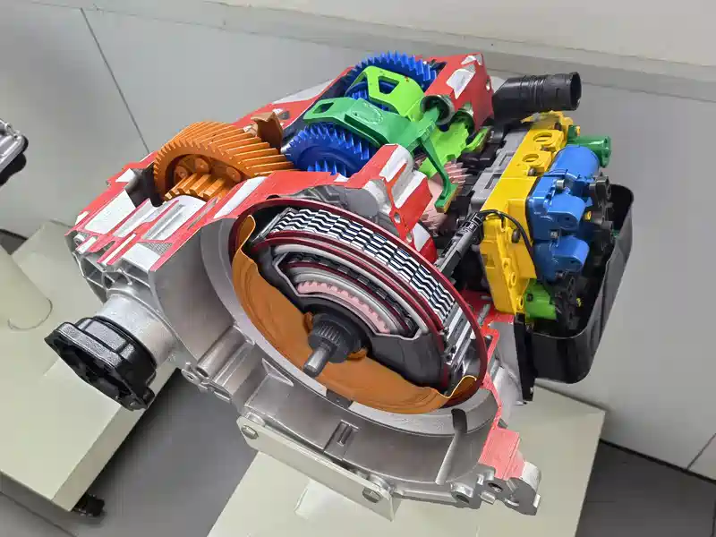

店里大众双离合变速箱的教学演示真机,包括齿轮箱,离合器总成和滑阀箱三部分。
