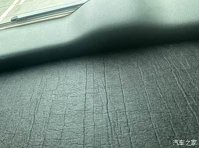

第一次做了块后备箱凹坑的隔板,就是把小物件放在凹坑里,然后把盖板盖上,一方面后备箱显的整洁,另一方面放行李箱的时候不用为了不压到小物件而去整理后备箱。而且还不影响第三排座椅放平。后来在小黄鱼上买了个原装的后备箱凹坑垫,卖家说是原厂的,不是软的是硬的,带翻边全覆盖,厚度增加导致盖板盖上后第三排座椅放倒不那么顺畅,干脆拿掉了。
凹坑隔板,先测量尺寸,再用KT板放模,再在电脑上出图,尺寸基本准确。
新做中间隔板,靠第三排座椅直边用了铝合金U型卡条,隔板可以承重,凹坑隔板拿掉后后备箱就乱七八糟了。
为了严丝合缝煞费苦心,左右两边都做了斜切处理,用隔音板包边更加吻合静音。
左右两边都非常贴合。
绒面材料3mm,买厚了,所以有痕迹,买1mm或者2mm就会很平整。
和后备箱弧度完美贴合,绒面全包覆,既没有缝隙也不会产生异响。
