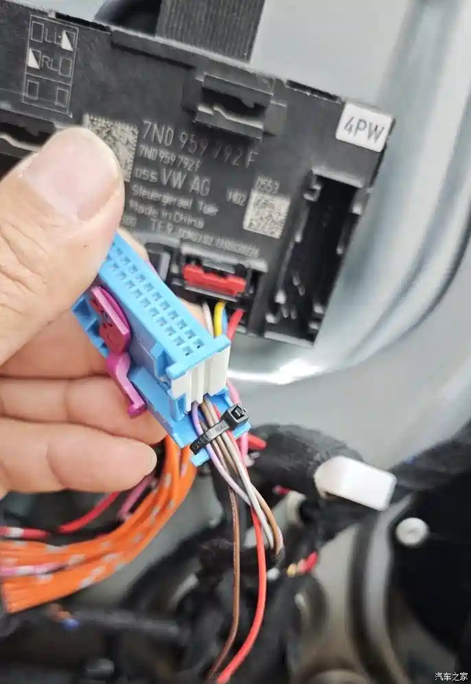

还是借图给这个白色32芯插头在图1的蓝色插头罩里拿出来,旁边各有一个卡扣用指甲盖抠开个缝隙就拿出来了。
这个是原图这个就是主驾驶门控制模块出线右侧的增加针脚位置,指甲盖有点长没办法就是为了改线留的,没指甲盖干活有点费劲,懂的都懂
