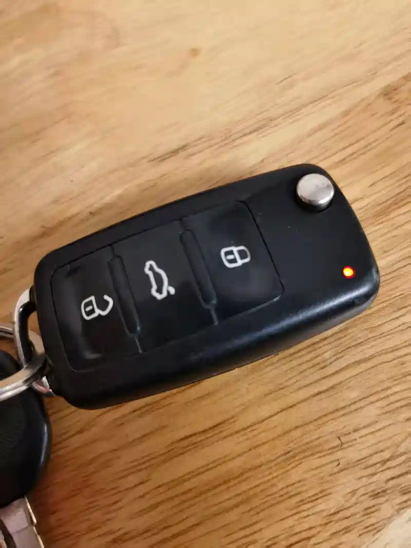

遥控钥匙一件升窗,钥匙里面加了个芯片,多少钱忘记了,百来块吧,自己焊接下5分钟搞定,除了费电,没毛病

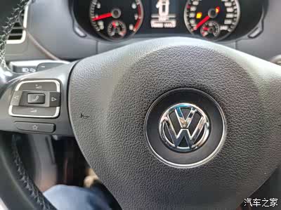

带拨片功能的多功能方形盘,虽然拨片很少用,但不能没有

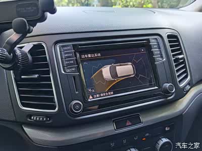

MIB200机头,音质杠杠的,配上丹拿后音质上升一个档次,不过比宝马的哈曼卡顿还是差点

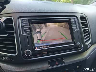

倒车影像跟机头同时装的,当时为了省几百块,没装轨迹摄像头,后来想装的时候,每次想到从头拆到尾,就算了
自动OPS,这个好,低速遇障碍物雷达自动启动,带轨迹的,重点便宜

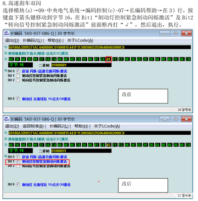

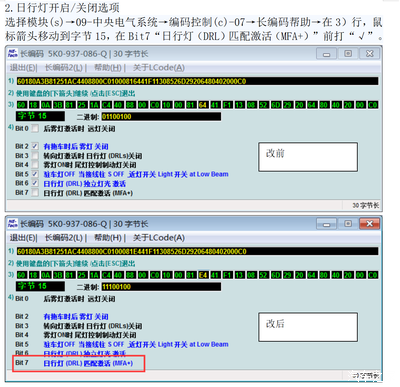

二、软件篇
这个功能小孩子只要听到滴滴喇叭声就能判断出是我回家了
这个功能下翻角度太小,没啥用
最低可以到16度,最高30度,不过实际体感好像没那么明显,出风口没用温度计测过差异
可以看到哪个轮胎有问题,不过无法读取胎压
卷帘坏了两次,实在怕了,刷了个软件,常开,爱咋咋地
天窗漏水3次--天窗框架、菊花、车顶行李架。。怕了,索性封死,软件也只能关,不能开,有本事你继续漏吧
刷软件就比较便宜,买了两个5053,每次买的时候都说不会过期,包售后,过个几年谁也不认识谁,生意人没一个靠谱的。
