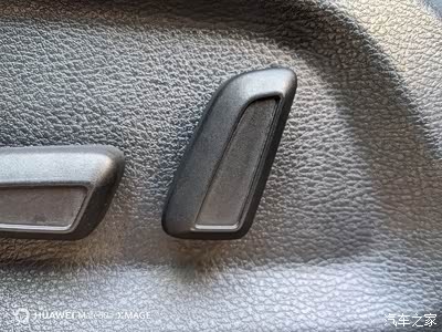

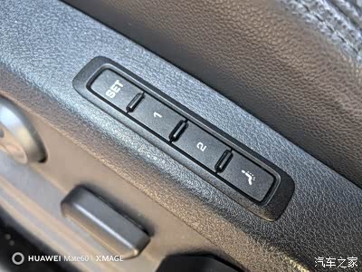

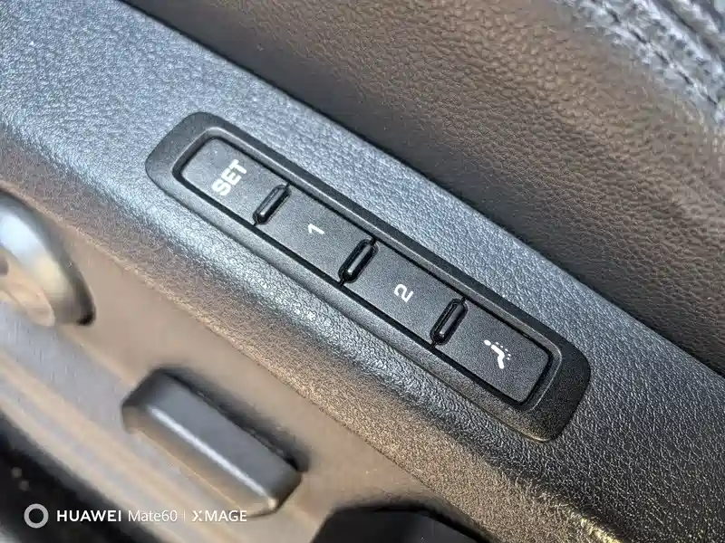

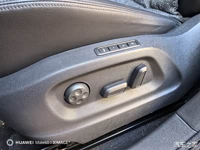

19尊享的驾驶员侧电动座椅有记忆、按摩和加热功能,还有个叫迎宾的功能,就是在熄火开车门的同时,座椅会自动后退!再次上车后关车门座椅又会自动回到原先的姿态!意在方便驾驶员上下车……同时两把遥控钥匙还具有记忆功能,它可以记忆诸如后视镜、座椅和空调等设备的状态。
但是我觉得那个迎宾功能真的很鸡肋,每次看见座椅移动我都心疼电瓶!我哪有这么奢侈,所以早先我就用5053把这个迎宾功能关闭掉了,遥控钥匙的储存功能也给关闭了,这些都关闭之后下车开车门座椅确实不后退了,可是有时开车门上车座椅开始后退了,实在没什么好办法只好忍了……
但是,最近座椅不能储存新姿态了,只能使用以前储存的姿势,这就不能忍了!
在5053里看到有初始化的选项,但是提示要在重新安装座椅之后才能使用,因此我就没敢动这个。
百度上都说把大众电动座椅后退到头就可以初始化,把原先的储存全部消除,我试了一下没有用!
最后翻了说明书得知夏朗电动座椅的初始化方法,和百度上说的完全不同!照做之后确实有效了,原先的储存木有了,也可以储存新姿势了,再用5053关闭一次迎宾功能,没想到这次不后退了……
真是去了一块心病!
真是去了一块心病!

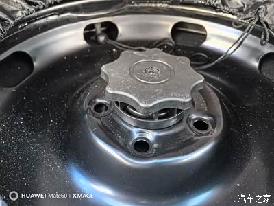

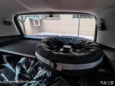

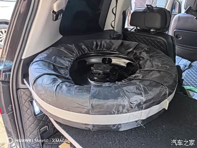

还有就是备胎的固定问题也有了个不成熟的方案,把备胎用原厂备胎固定工具固定在这块木板上了,这样不会影响后备箱放物品和睡觉,这块木板是以前给途安做的,没想到放在夏朗上也合适,这种固定备胎的方案还没有实用过,不过应该问题不大,如果担心不牢靠,行驶的时候放下边也行
