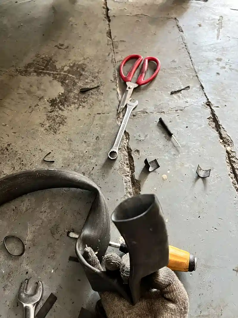

夏朗这个刹车片随着使用时间的推移,在前进、倒车时会有咯噔一声响,金属砰金属的声音,经过多方了解,对比,发现是刹车片在卡槽中上下滑动碰撞发出的声音,这个问题已经初步解决,在处置后,使用约1.5万公里,目前状态良好。此方法尤其感谢山寨砖家。
首先准备一条废弃的自行车内胎。
很早之前想要解决这个刹车异响想了各种方案,其中有想用4平方紫铜电线砸扁,或者用铅板,砸成订书针的形状垫到刹车片那个卡槽里,给上下滑动的刹车片一个缓冲。这个方案一直没有实施,也是一拖再拖。有天群里聊天,山寨砖家用自行车内胎垫了这个卡槽解决了问题,让我茅塞顿开。开整!

按照卡槽的宽度,把内胎剪的比卡槽稍宽一些塞上,装入刹车片,把多余的内胎剪掉。内外侧的刹车都要垫,卡槽上下都垫。
