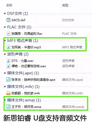

U盘上,选取了8种不同的音频格式文件,目前只支持MP3,WMA,两种文件!
WMA属于早期流媒体音频文件,在32-128K比率下的WMA要比MP3音质好点,但现在基本上很少用了!需要高音质也没必要选WMA文件!
WAV,FLAC,APE 三种无损格式,均不支持!
SACD超级CD,DSD高码率音频文件,以及DTS多音轨音频文件,均不支持!

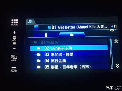

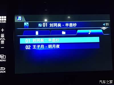

新思铂睿 U盘支持音频文件列表
只支持MP3,WMA两种格式
U盘,支持文件夹列表

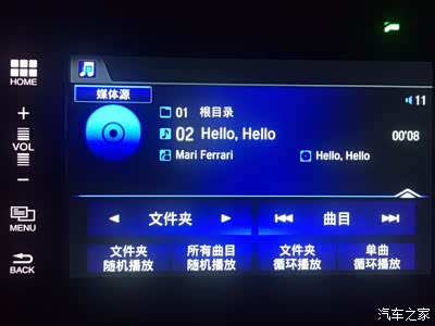

碟仓支持正常的标准CD音乐碟,MP3音乐数据碟(MP3数据光盘,上面放有100首320K CBR MP3文件,正常播放,估计新建几个文件夹也没有问题!
不支持DVD视频碟,DVD音频数据盘暂时没有测试!

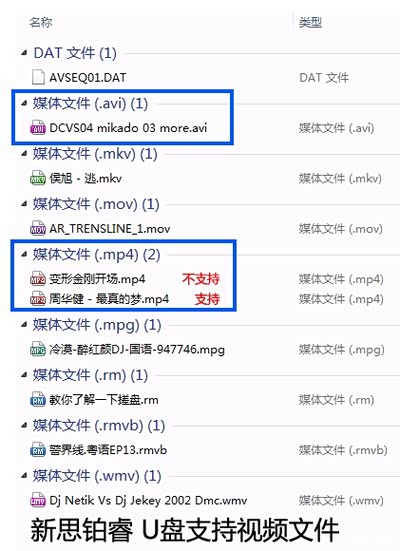

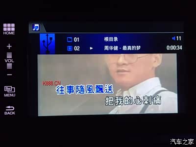

视频文件,选取了9种主流视频格式文件,机器可以显示只有MP4,AVI两种视频文件,其他文件均无显示。

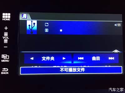

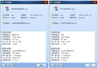

两首MP4的只能播放其中一首,应该是编码不同的原因,根据这个情况,AVI文件如果编码合适也应该可以播放!
发帖之后第2天,我又到很多网站下载了不同的MP4文件对比了,MTV共享精灵的部分支持,音悦台下载的2首不支持,优酷下载转的MP4不支持,暂时在 22mtv com下载的MP4、跟AVI,都可以播放!其他朋友如果有更好资源也可以共享一下!
新思铂睿 U盘支持视频文件列表

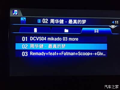

显示了2个MP4,跟一个AVI视频文件
正常播放的MP4
应该是编码问题,无法播放!

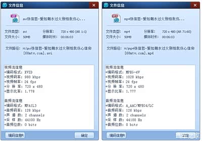

2个MP4视频文件,编码信息!
同一首歌,能正常播放的AVI,跟MP4,

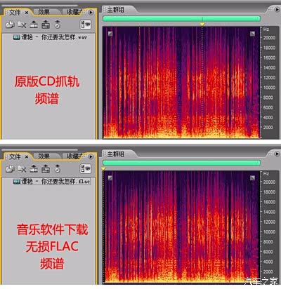

附上,同一首歌曲,不同文件的频谱文件对比图!
目前主流的音乐软件,下载的FLAC或者APE无损在频谱上跟WAV相差甚少,当然原版CD的音质肯定顶呱呱的!记得早2年在KU 狗上下载的FLAC\APE,10个有7个假的,音质差的很,320K的MP3相当多是低音质用软件转的码率,这2年很多软件收费后,音质还是有所提高的!只不过思铂睿上不支持FALC和APE,很是遗憾!

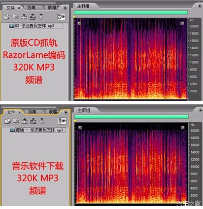

另外有对比直接下载的320K高音质MP3,跟我自己编码出来的MP3。
无损音频文件的对比!
CBR 320K自编MP3,跟下载MP3比对!
我自己车上放的MP3,先用Adobe Audition 3.0读取原抓CD音轨,或者FLAC、APE无损文件后,检测频谱、修正音量,转成WAV,再用RazorLame这个编码器转的MP3,操作上有点繁琐!RazorLame这个MP3编码器绝对是比较好的,不过这个软件只支持WAV-->MP3对转,所以有兴趣的朋友,可以自行搜索学习一下!
