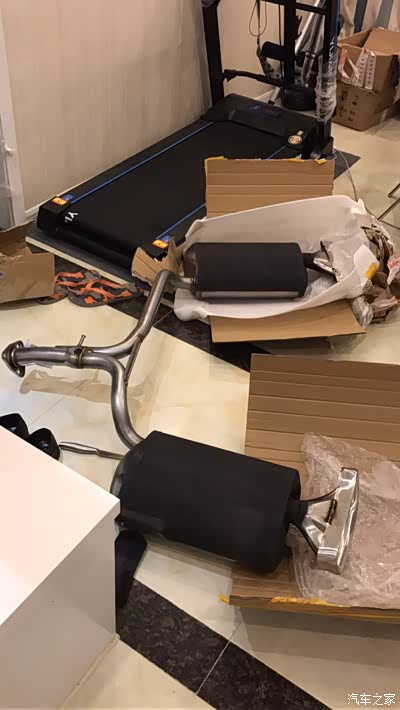

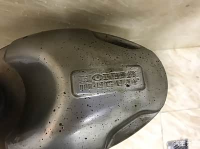

西安佬那里买的排气到货。
的确是正品,全新的。

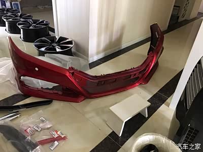

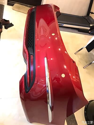

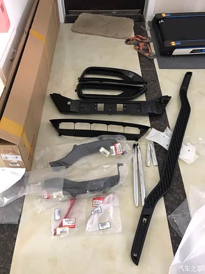

前后保的配件到货,一样是在西安佬那里买的。
把小配件装在前后杠上面。

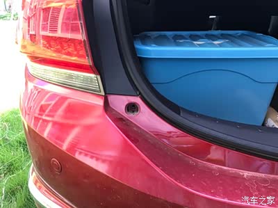

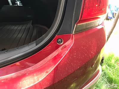

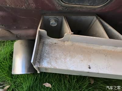

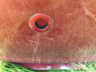

先把后备箱打开,这里左右各有一个M10的外六角的螺丝,拆掉。这是左边。
这是右边。

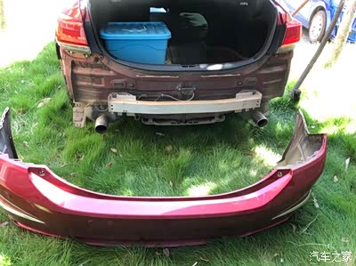

后保左右轮罩的位置各有两颗螺丝,拆掉。然后把底部的塑料卡子用平口起翘下来就可以了。
然后可以直接暴力,拉开,注意卡扣全部拉开后,把线束拔下来,就完全分离了。

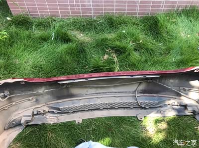

后防撞钢梁还是很厚的呀。

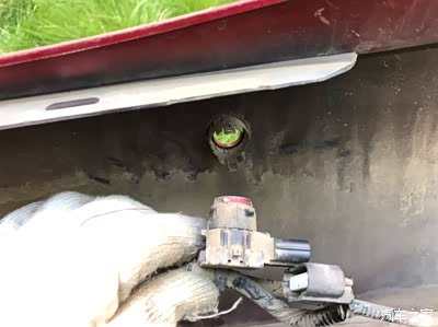

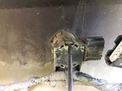

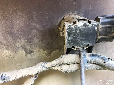

拆下来后要把倒车雷达拆下来换到Si后保上面去。
拆雷达也很简单,要巧劲就行。用小平口起,把上面的夹子翘开。
然后翘下面的。
夹子翘完后,用手指从外面定雷达中间,就很轻松下来了。
拆下来了。拆完依次装到新杠子上去就行了。

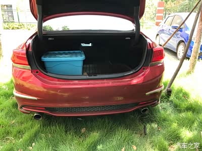

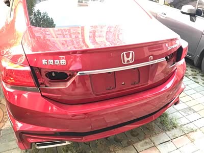

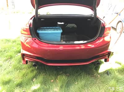

装后保把前面的步骤反着来就可以了。装完后保,还没换排气的丑样子。

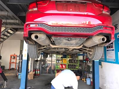

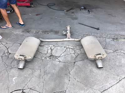

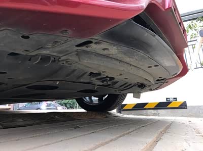

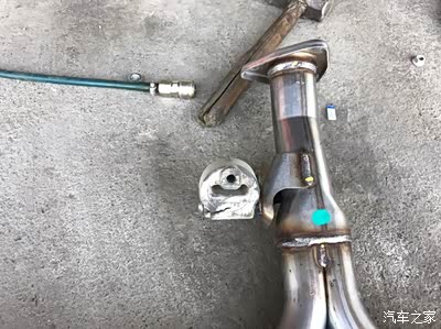

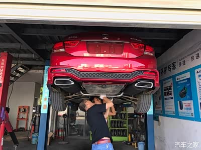

更换排气。上架顶起来。

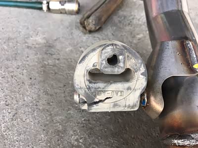

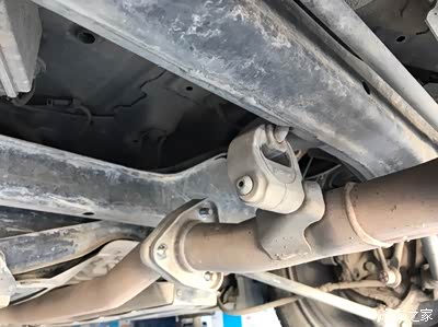

尾段与中段的螺丝已经拆除。这个吊耳不好拆,师傅还给我拆坏了。

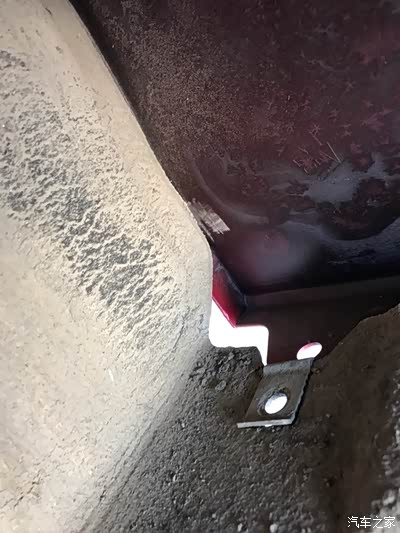

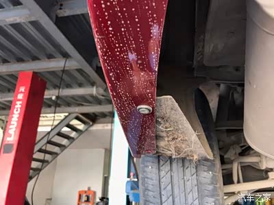

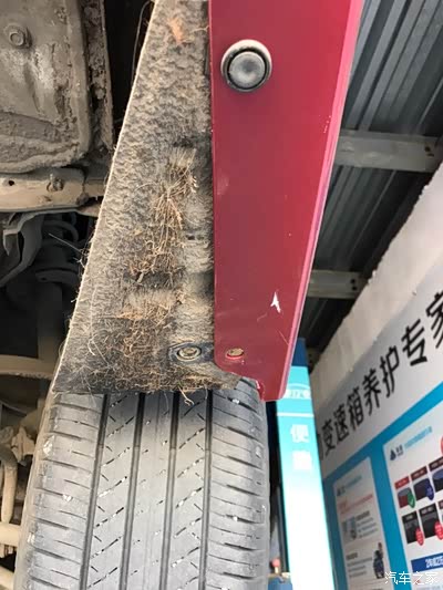

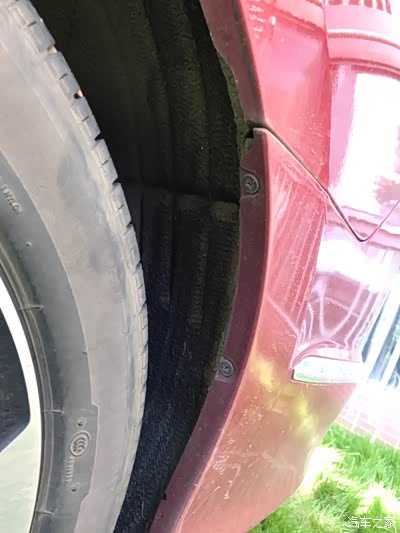

2.4的后保换成Si的后保后,由于后保形状不一样,这个轮罩的内衬没有办法完全的扣上,除非你用刀把多余的部分割掉,但是怕以后年审的时候要转回去就麻烦,所以我直接用扎带扎上了,也很紧固。不会晃动。
就是这里。
就是这里差一点。

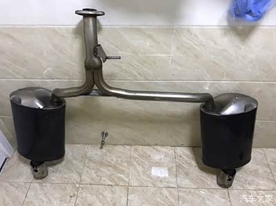

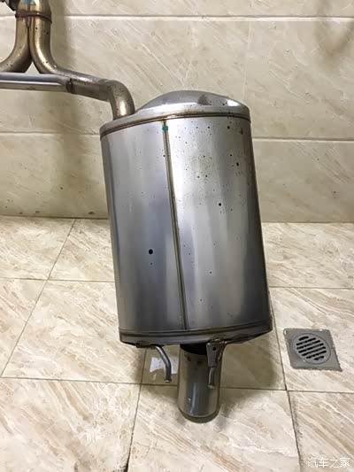

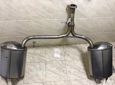

换下来的2.4排气,有需要的朋友私聊。
拆坏的吊耳。后面买回来再更换。
把吊耳装到新排气上。
更换完成。

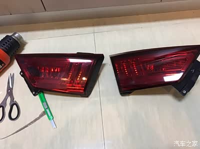

尾灯贴膜。也是自己动手。
在厨房贴。热风机必备。
贴完,不是专业的,还是有一点不太美。

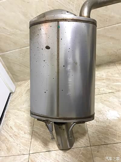

换下来的排气,已经洗干净了。
需要的朋友私聊我。

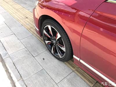

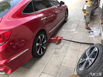

更换轮胎及轮毂。
前轮。

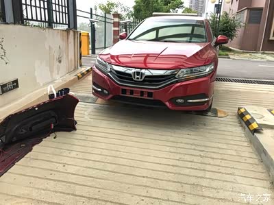

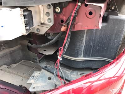

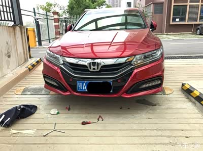

准备更换前保。

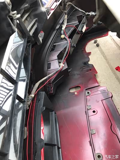

把下面的3个M10螺丝拆掉,然后把你们看到的卡子都拆掉。

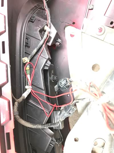

其他的和拆后保一样。这是装的日间行车灯走线到保险盒。
扎带扎一下。
扎带扎一下。
更换完成,前中网还没到货,所以还没换。

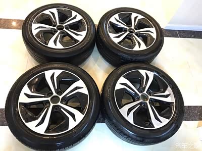

换下来的轮胎及轮毂。风火轮4个带胎。
轮毂有两个有划痕,自己看图片。
轮毂有两个有划痕,自己看图片。
轮胎3条跑了17000公里,其中一个侧面有个伤,但是正常用一点问题没有,具体请看图片特写,还有一条胎是17年1月份换的新胎,才2000多公里,也是普利司通的。
规格:17X7.5 【225/50 R17 】
偏距(ET):+55
孔距(PCD):5X114.3
中心孔:64.1
轮毂重量:12.4公斤

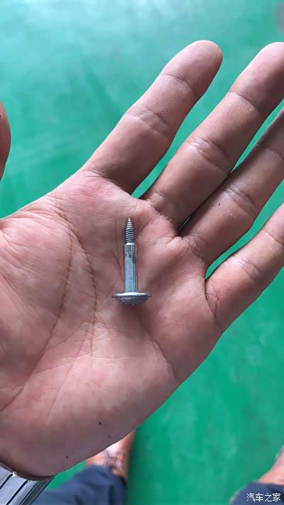

换了才两天,左后轮就他妈的扎了钉子。
这么长,在途虎补胎花了100,说是最后的蘑菇钉。

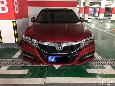

至此基本结束,等中网和大灯到货后就全部搞完了。
求版主射精!![]()
求版主射精!
更换完原厂中网后。
大灯还没到货![]()
大灯还没到货
