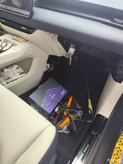

拆,主机在副驾抽屉,全程不用破线
线路和MG4同源,4路功放对怼

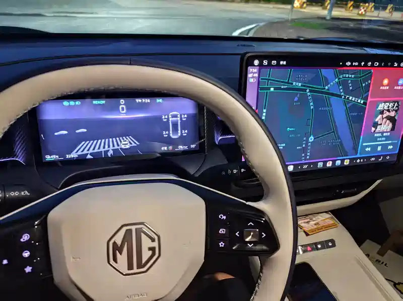

加了DSP最明显的就是声音大了很多,加了之后的音量4等于没有加的10,然后调音后声音质感深了一点,什么都没有装的时候我是觉得歌曲一直在车头放,装了之后起码是觉得声音是在中间发出来包括的,然后声音大了之后就发现低音不够力,原车的高音喇叭还可以,但是低音就是纸糊的30元货吧,所以现在在考虑要不要换低音喇叭,但是要拆门,又担心异响和防水的问题~
