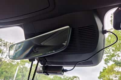

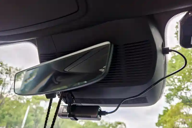

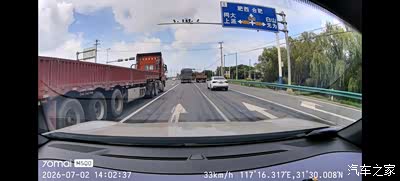

智享版的前挡上方有一个额外的USB插口,专门为外接行车记录仪等电子设备供电,于是直接将旧车上的行车记录仪挪了过来。。。对比共用硬件的内置行车记录仪,专用外置行车记录仪拍摄画面的视角、清晰度还是有蛮大差别的:
