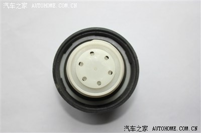

最近在群里有车友提出王子的油箱口附近在行驶的时候会发出嗡嗡声,刚好我的王子之前也发生过这个现象,由于发声的位置靠近油箱和右后轮,所以很容易被误解为油泵或右后轮响,其实这个现象是由于车辆在行驶的时候,油泵向发动机供油,使油箱产生负压,油箱盖里的单向阀打开向油箱中补充空气抵消负压,但是由于王子的油箱盖单向阀的橡胶密封圈太薄,会在吸入空气的同时产生共振(就像是乐器中的簧片一样),解决的方法就是用两面胶把这个橡胶圈的一面粘在单向阀的基座上,让它不再产生共振,就能彻底解决嗡嗡声,下面的图是具体操作方法:
海面王子油箱盖

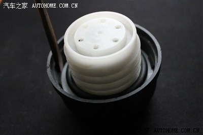

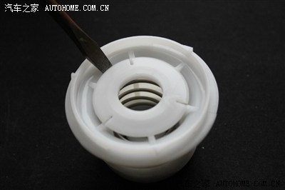

用一字螺丝刀撬开油箱盖单向阀部分
撬开后的效果
撬开塑料压盖

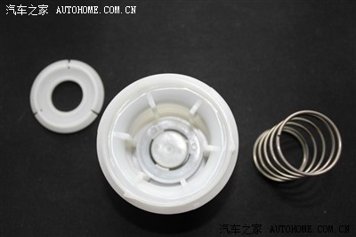

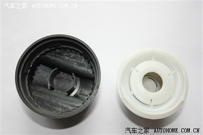

里面是弹力比较大的弹簧

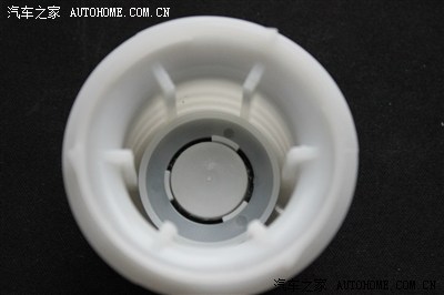

中间的就是单向阀

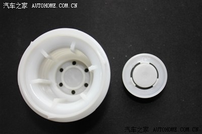

拿出单向阀

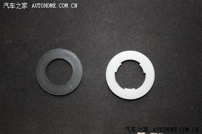

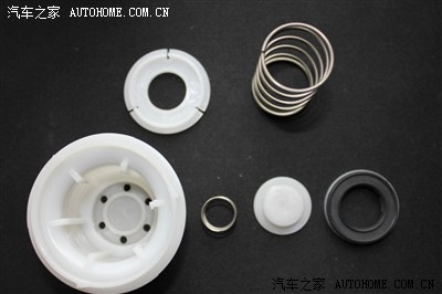

分离后的全家福

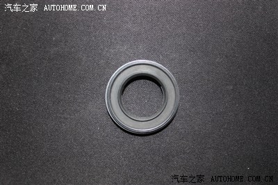

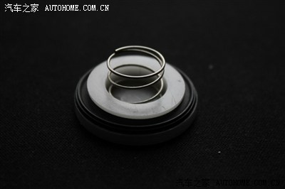

左边的黑色橡胶圈就是嗡嗡声的罪魁祸首

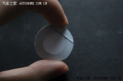

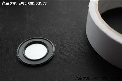

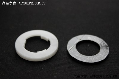

用两面胶粘满整个橡胶圈的背面
粘满后的橡胶圈背面

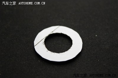

沿边缘修剪干净
撕开两面胶准备粘合
粘在一起压紧

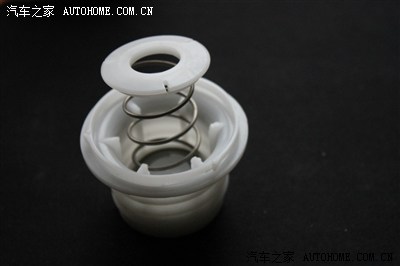

装回单向阀

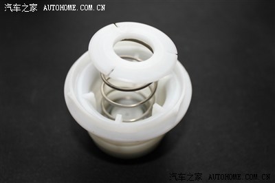

装回弹簧和塑料压片
压紧塑料压片
