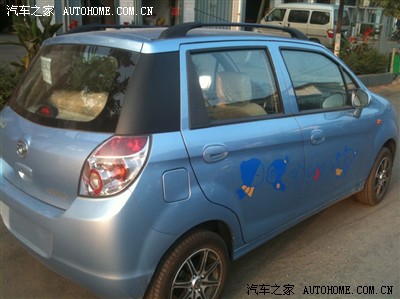

哈哈 先来看看我的王子
没装尾翼的时候
后面是翘起来的是因为后备箱打开了,尾翼在上面放着。还没有装上去。

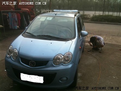

先铺报纸
先做了三个记号

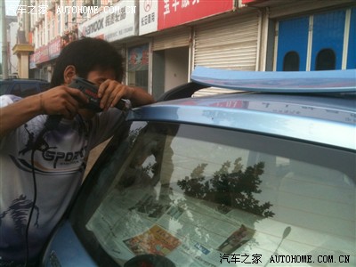

先比比高低 试试位置

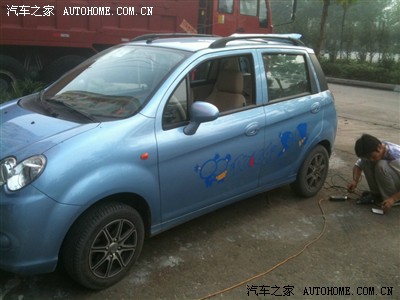

开始钻孔了,好心疼啊!千万别出毛病!!!
还是有一个小遗憾,正在钻的这个孔的边缘不小心被花了一道,不过幸好是被尾翼遮盖的部分,以后就被尾翼盖着的!
继续钻,努力,记得你要小心!

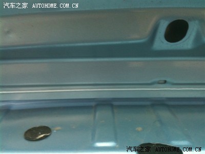

已经钻好一个孔了,看看效果先。
其中一个孔是这样的,红颜色的是做记号留下来的点,被钻机吹到左边了。
斜着看这个孔
这个孔有点小,装不上去,没有办法开始换钻头,换个大的。

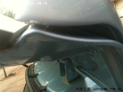

然后把后备箱打开,后备箱最下边有三个很大的圆孔,这是其中一个,都是用胶盖子盖住的,打开。
这个是左边的大圆孔,盖子已经打开。
然后通过这三个大圆孔,开始上螺丝,在螺丝上套一个圆圈铁片,可以防止进水的。
