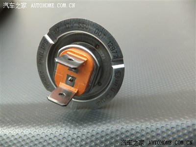

瑞麒X1原车近光灯泡是飞利浦H7型55瓦的,我在附近一家五菱宏光服务站买了一个国产电星牌的,10元一个。

把新的灯泡插上去,原样装好就行了,注意装灯泡时不要用手触摸到灯泡的玻璃管身,那样对灯泡寿命有影响。
