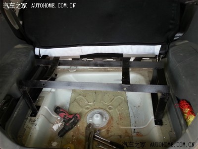

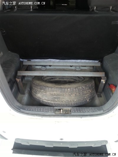

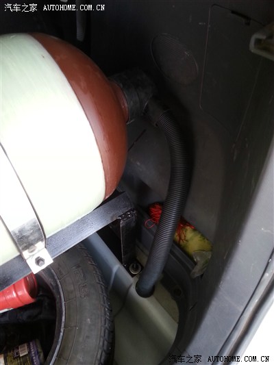

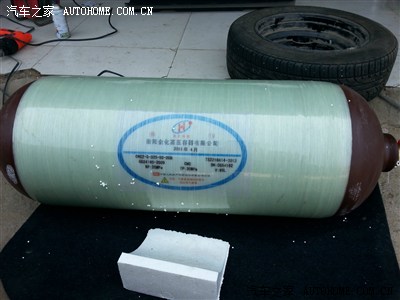

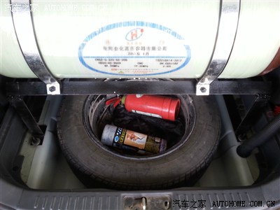

65L气罐,不影响取备胎和收放遮物帘

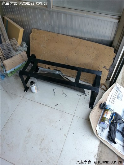

架子做好了,这个有点高了,白忙活半天,又重新做了一个![]()
这次先比划好,别再整高了。。
固定好气罐了![]()

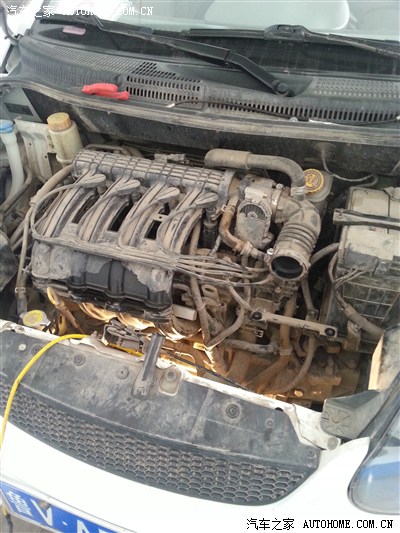

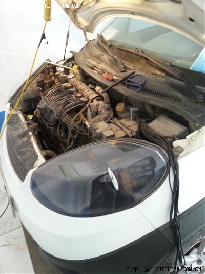

拆掉空滤,和小水箱
拆掉空滤,和小水箱

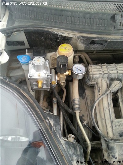

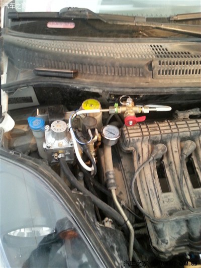

减压阀和压力表![]()
强劲型控制大脑![]()

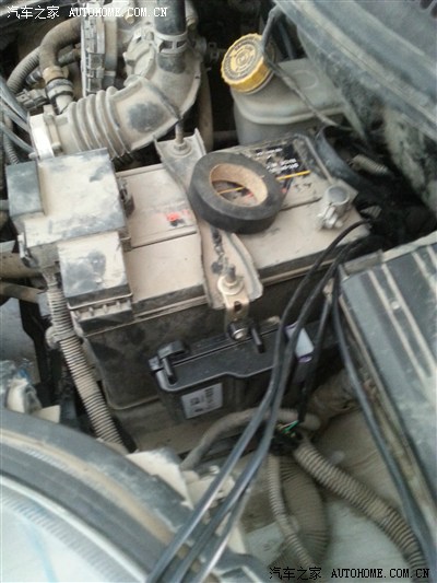

固定在电瓶上了![]()

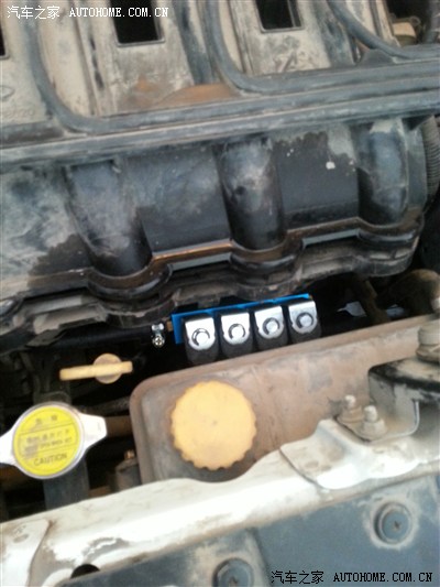

进气位置,从进气管底下打的孔,费好大劲。。。。
一堆线,我都搞不懂。。。

收拾好后备箱,盖板需要一边剪去10cm
就拍了这么多,还有好多过程没拍,两个人搞了差不多6个多小时,这车发动机舱太小,费老大劲了。
