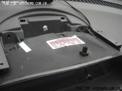

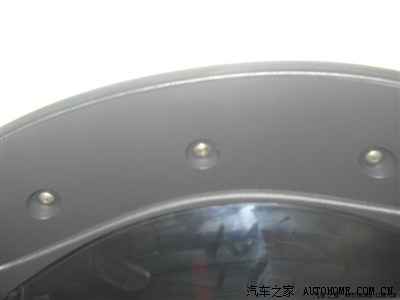

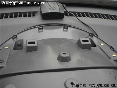

      拆乌龟壳(引用蛇少的4张图片):
拆上盖。拧下三颗螺丝,然后就撬吧,圈卡子固定。
拆下盖。拧下6颗螺丝,然后暴力卸下来。

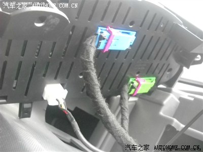

然后就是仪表,总结一下:有螺丝就拧,没有就撬,而且要暴力。弄下来之后背后有三根线。

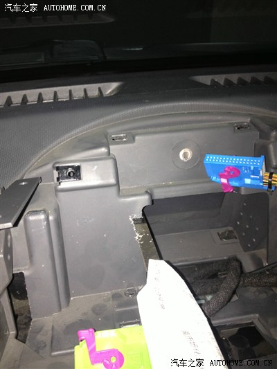

蓝色和绿色插头上红色那条是一个保险扣,要小心,不要撬断了(我的就撬断了,手潮

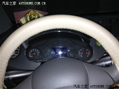

先把仪表拿过来比划一下

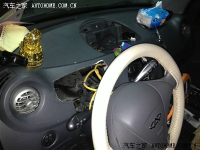

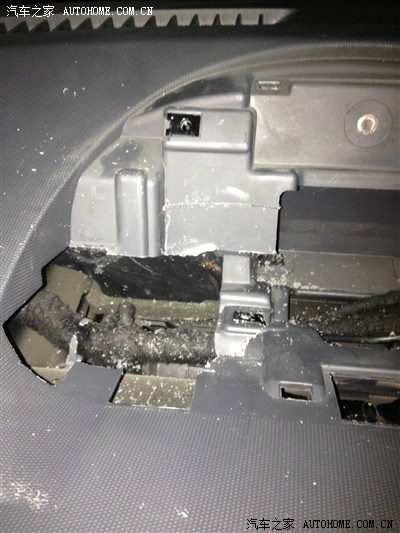

这个位置看起来可行。然后看先能不能牵过来,悲哀的是,不行,里面的线缠的很结实,奇瑞这一点值得表扬,而且干涉特别严重,手都伸不进去,想了很多办法都不行,甚至都快放弃了。
      后来心一横,暴力拆除,腾出空间伸手,把线分出来。

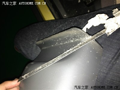

用报纸包上锯片,开干。
线露出来了,下面还有东西挡着,继续锯。最后把线分出来。后来证明这一步不能少,因为线太短了。

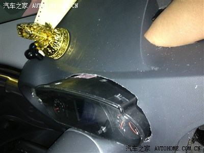

下一步就是继续锯,打孔放仪表。
大概弄出来以后,要一点一点地扩,不然的话侧漏了可不美观。
经过长期而卓绝的努力勉强放的进去了,这才发现,从早上到现在(14:20),只喝了一杯水,啥都没吃呢。也许,这就是爱好的力量吧!!
先不放进去,接上线试试有没有问题。OK! 那就继续吧!

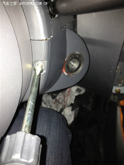

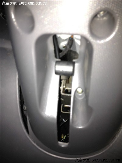

放进去会和方向盘的塑料壳干涉,挡路者死,那就锯它
拆下来
转动方向,左右各一颗螺丝,然后,暴力拆下来。下面三颗螺丝,一个道理宁夏螺丝后暴力拆除。
开锯
再下一步就是接线,首先保证线接上没有问题再来管这个塑料壳。
艰苦啊!哥们儿的手伸进去只能插上中间蓝色的插头,这就是线短的苦恼,没有现成的延长线,绿色的比较远,我是躺下来插上去的,实在是不好拍照,省略一张吧。

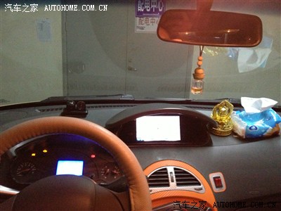

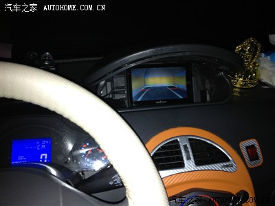

再把塑料壳复位点亮试一下,可以。方向盘下面的塑料壳比较难搞,弄不过去的话就换个角度,即使在正确的角度,也是需要暴力的,不能手软。把导航摆上去看看半成品。
好了,大体已经出来了。
然后就是中间的乌龟壳复位,复位后发现导航大了一点,郁闷,都这一步了,还能回头吗那就锯吧,导航上面的两个角被我无情的锯掉了。然后位置固定死。

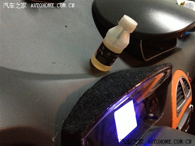

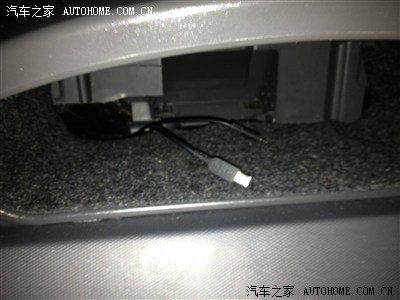

然后把后备箱的垫子拿来剪好做遮羞布,后备箱的板子早就烂了。
一能美观,二可以防止异响。
这里一样,遮住了不齐的伤口,而且还避光哦!

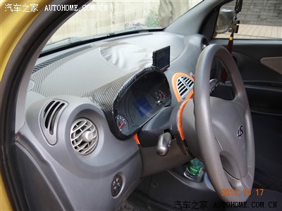

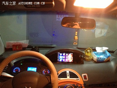

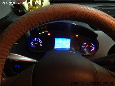

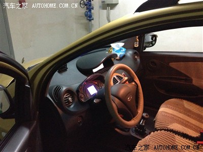

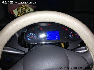

好了,下午五点了,一天啊,辛苦没白费,看成品吧。
谢谢大家! 此贴申精!版主必射哦!!!!

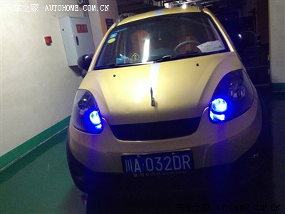

下面附加一个改装,X1大灯型号为H7,小灯为T10,我网购两个LED的小灯,大灯过一段时间再说吧,闲不够亮的可以改,但功率不要太高哦,原装是55W的。
      换灯很简单,还没来得及拍照就换完了。
1. 打开机盖;
2. 大灯后面有圆形软橡胶的盖子两个,下面的是小灯和远光灯;
3. 毫不费力取下盖子,拔出原来的灯头;
4. 取下灯泡,换上LED灯;
5. 按顺序放回去。OK!
怎么样?好看吧!关键是发热少,开了半天,手摸上去没有多余的温度,尾灯却是热的。

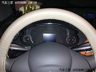

之前接缝处理得不好,又想了想,重新撞死了一些,虽然还是有一点毛糙,但终归是好多了。

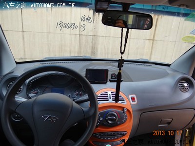

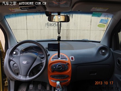

先发一张中控图
吊坠为万字乌木,上面刻有心经。方向盘的皮套取下来了,不用套套手感还是不错
仿碳纤维贴纸,中控全覆盖,导航由一个L形状的自制金属支架支撑。
这样处理好多了,还是有一点毛糙,见笑了。中间稍有隆起,不是特别影响,以后再考虑。

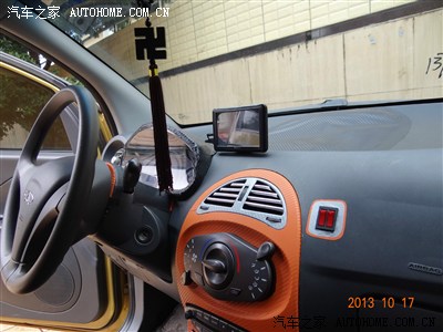

后又加了一个温度计、指南针。呵呵!掌声!!!!!
