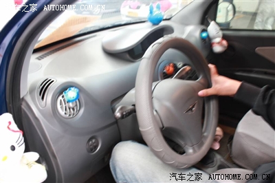

喇叭中间摁着能响,但习惯了用拇指摁周边,已经快半个月不响了。师傅说必须得换了,但是这不属于保修范围,又得花自己银子了,还好,50大元。
拆下来的喇叭盖板

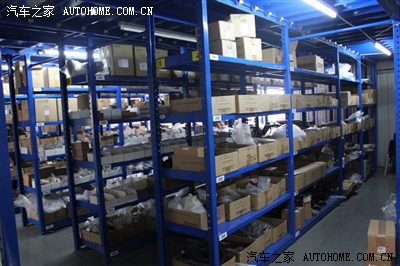

跟着师傅去仓库领配件,顺便看了一下仓库,感觉还挺清爽,比较正规。

师傅说换喇叭需要断电
换了个喇叭盖,问题解决了,总觉得这应该能够保修的,有点冤枉的感觉。

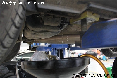

上架换机油。好黑的油啊,确实该换了。给各位童鞋提个醒,我的车是推到车架上的,为什么这样做呢?上次一个师傅告诉我如果换机油一定要让车停上半小时以上再放机油,这样可以将脏油放得更彻底一些,那些为了赶时间,车刚开来就上架换机油很难将脏油彻底放掉。大家要记得啊。
一个个被牺牲的“尸体”

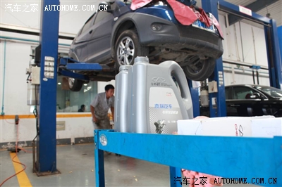

机油已经在安静的等待着开工了,呵呵
师傅在加机油,我心里在默念着:慢慢倒,仔细倒,千万别倒到外面来了。各位站在旁边的时候是不是也是这样想呢?
加完机油,拉出标尺,看一下是否够或者超过。再给各位提个醒:机油不够再加即可,加多了可就不是好事了,机油加到标尺的最高刻度是最好的,加多了会牵制发动机的动力。

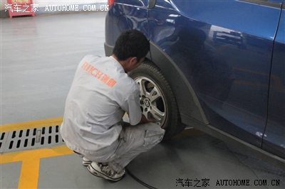

前轮充个气
后轮再充个气,轮胎都喂饱了,哈哈

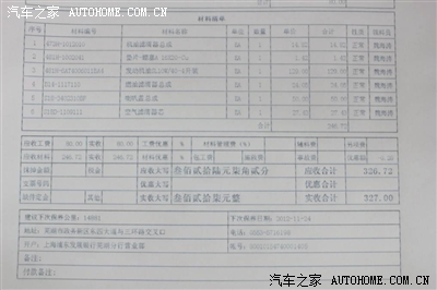

痛苦的时刻来到了,小伙给我打印清单了。
清单上总共327元,材料加工时费共277元,喇叭盖50元,四门润滑、充气、紧固底盘、洗车免费。材料费看起来好像比公示的要低那么点,还好能接受了。不接受能行吗?
看张清楚的
