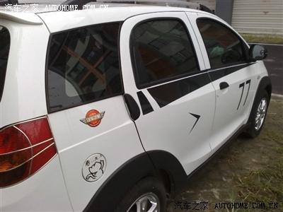

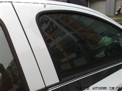

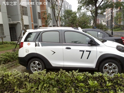

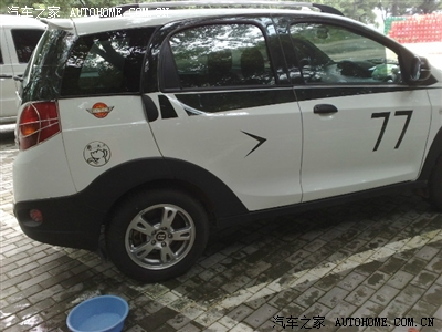

全景车窗效果和玻璃贴膜相互呼应,整体感觉还是不错的,当然每个人眼光不同,欢迎评价和拍砖。

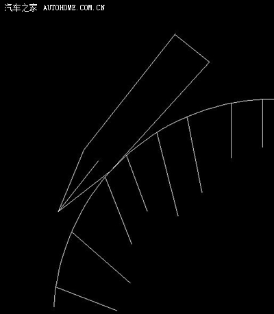

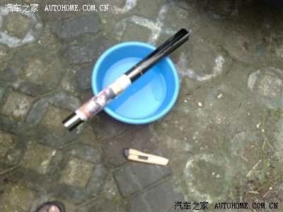

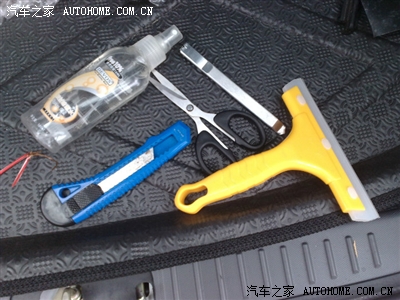

先看看小刀的结构:
只要刀片不斜就不会伤害刀片走过的轨迹,只是把贴膜余料切去。

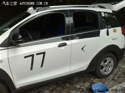

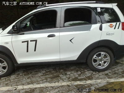

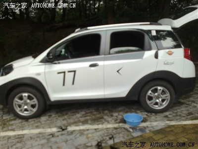

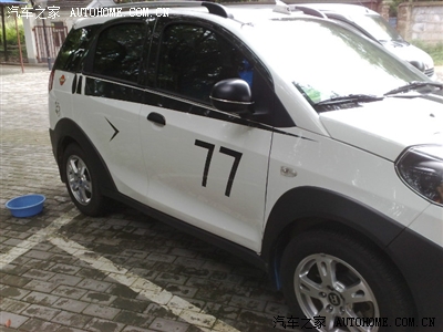

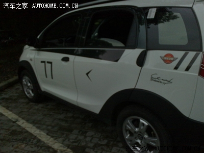

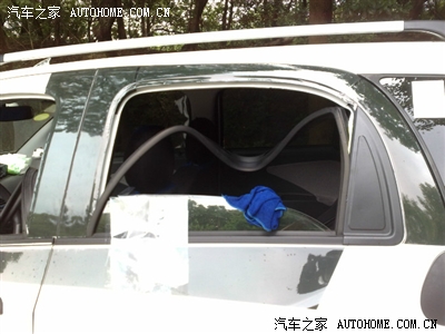

贴膜前车子照片以及贴膜准备工具:

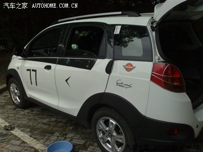

开始贴膜作业:

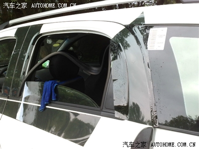

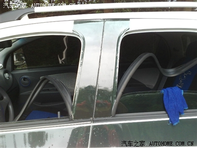

拆开密封条:

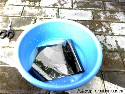

膜在水盆里沾水:

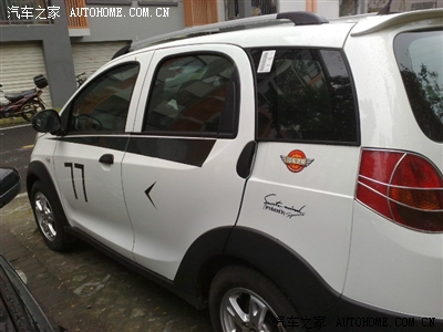

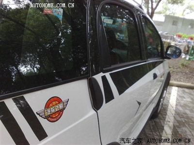

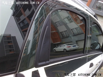

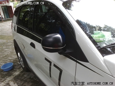

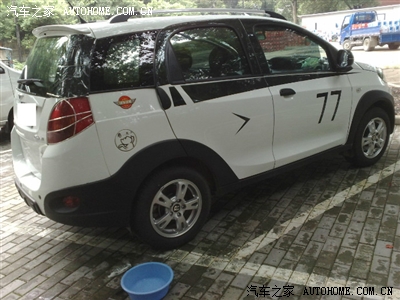

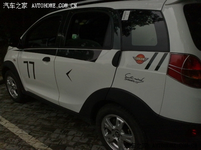

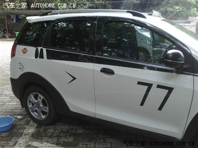

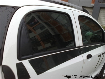

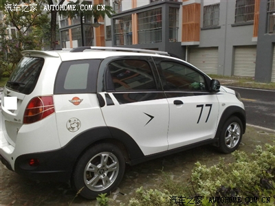

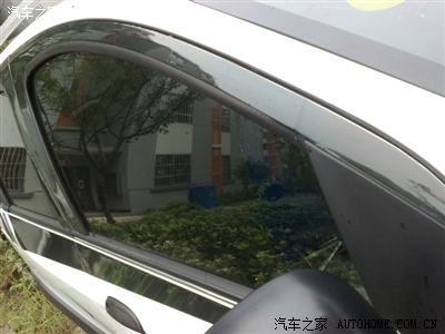

好了,大功告成,看看图片吧:
