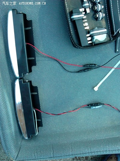

把线接上,把街头用胶布包一下
把线绕一下,贴上双面胶带,这个胶带不行,后来还是找了点3M的胶带粘了一下

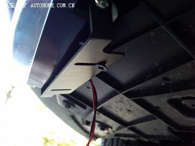

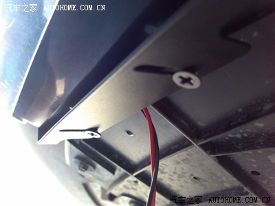

不想搞破坏安装,就装在了前保下面塑料护板上,用自攻螺丝拧上就行了,很好拧
拧上之后把3M胶带粘到前保上
两个都装上了
把线从护板找个洞引上来
把负极(黑线)固定在车灯的安装螺栓上接地,由于正极(红线)不够长了加一段白线
另外一个同样的方法固定负极,两个灯的正极线接一块

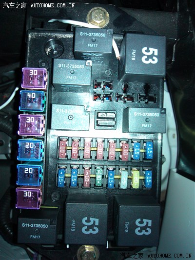

在保险盒的盖子里找到燃油泵继电器,拔下来
把正极线街道87针脚上,即:燃油泵工作,日行灯就亮,也就是说发动机工作日行灯就亮
把继电器插上,接线完毕

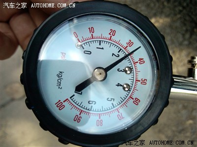

胎压表,挺准的

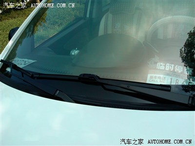

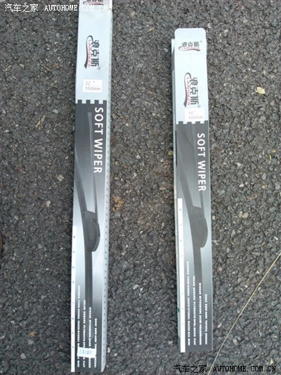

X1的雨刷尺寸为22寸和16寸
无骨雨刷,不错哦,之前的雨刷好响,换上就不响了,18块
